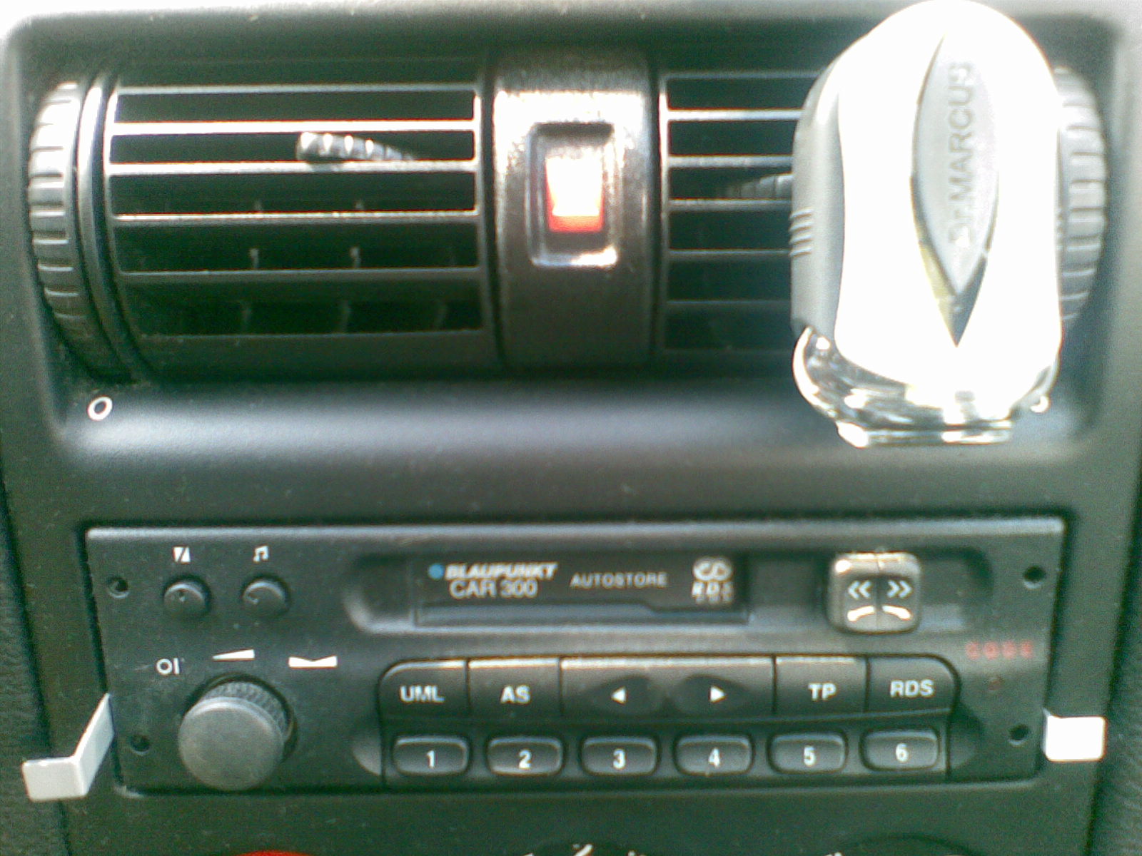

sestri menjujem avtoradio in zanima me kako naj odstranim avtoradio Blaupunkt CAR 300 iz Opel Astra letnik 2001. Odstranil sem 4 vijake, ki so na vsakem kotu in potem pameten, kot sem (sarcasm), sem porinil od Pionnerja ključe za odstranitev na vsako stran avtoradia, ampak sedaj ko hočem povleči ven avtoradio ne gre ven kot, da bi ga še nekaj držalo notri (poleg mojih ključev :) ). Kaj je še potrebno storiti? Potrebno celo armaturno ploščo razstaviti za odstranitev tega avtoradia? Že vnaprej hvala za vsakršno pomoč.
P.S. : v priponki je trenutna situacija, slikano z mobitelom zato slabše kakovosti.
Blaupunkt Car 300
mihaing
Prispevkov: 2875
Kraj: Slovenc
Napisal/-a mihaing Ne maj 10, 2009 12:34 pm
mislim da ti starejši radiji ne rabijo takšnih vilic za ostranitev ampak moraš imeti takšne vilice da jih porineš skozi tiste žtiri luknje kjer si odstranil vijake.
probaj porinit notri žico (v vse štiti lukne podoben fi, porini do konca) in primi za prostor kjer so kasete pa ga potegni ven

Tm kjer si odstranil vijake das notr vilice...oz. lahko improviziras s cem(z žeblji recimo) pa vn potegnes...obstrani ga verjetno tvoje vilice drzijo.

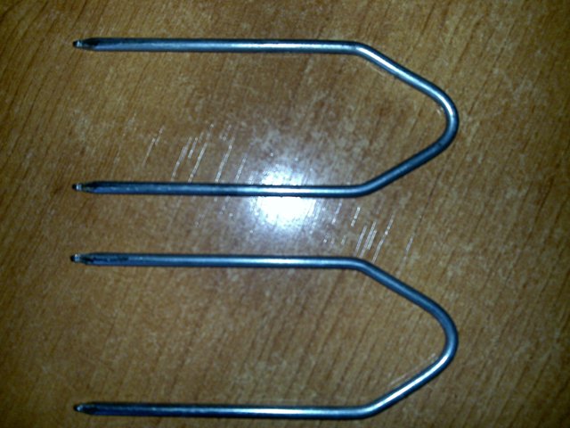

Napisal/-a pskoda Ne maj 10, 2009 12:43 pm
Obstajajo original vilice za blapunkt v obliki črke U, ki sta na koncu malo zarezani, da se zatakneta, porineš ju pa v tiste štiri luknje
Napisal/-a pskoda Ne maj 10, 2009 12:46 pm
Še slika

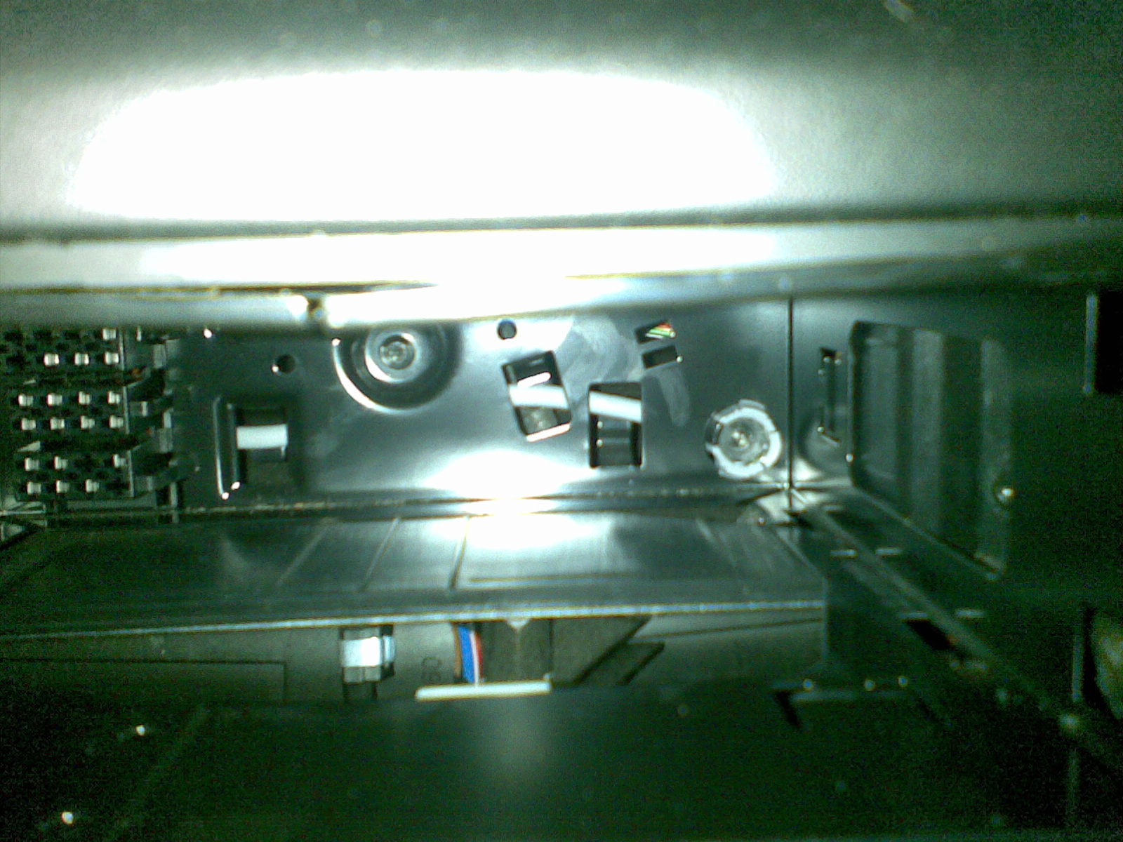

1) Slika priklopov v avtu

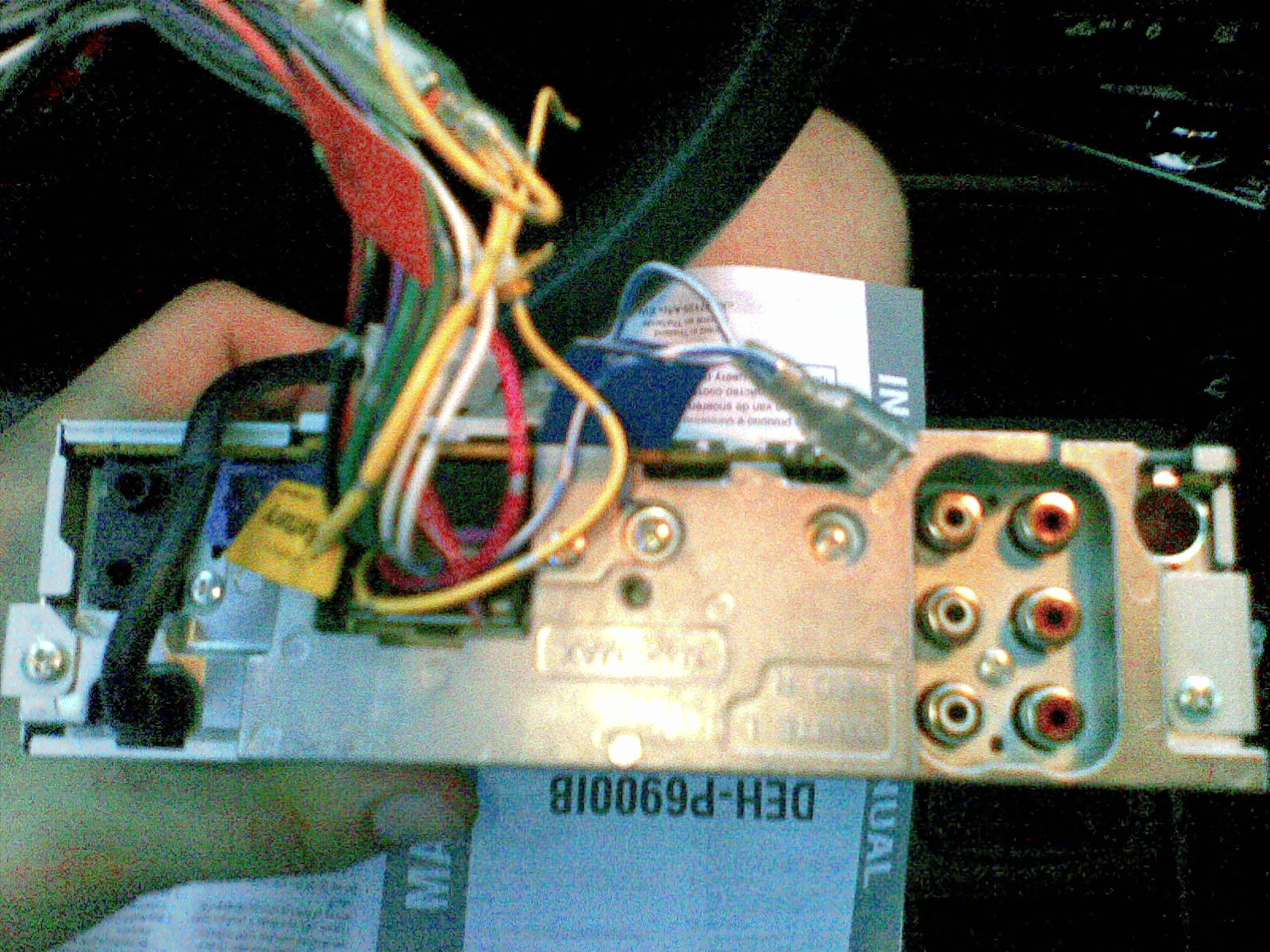

2) Slika je slika Pionnerja
Priklop
Pionner

Hvala za odgovore. Sem nabavil tisti konektorček in za silo zaj ker ne vem točno kak bi toto kletko vn spravu zasilno tak na pol dal avtoradio notri in dela razn pač radia, ker tota kletka ni vreji pa ne gre cel avtoradio notri. Zaj me pa še nekaj zanima. Toti kabli ko so zaj za na oni modul priklopit sem šel čez manual in piše, da pri nekaterih radiih treba rdečo v rumeno in rumeno v rdečo. Torej, da razložim.
Rdeča žička piše ACC
Rumena piše Battery
1) Če priklopim rdečo na rdečo in rumeno na rumeno potem, ko priklopim modul s kabli v tistega od avta se kr že prižge radio brez da bi bil kontakt s ključem in pač gori razn če snamem spredno ploščico ( pol ne rabi več akumulatorja ali pač? )
2) Če priklopim rdečo na rumeno in rumeno na rdečo se šele če dam kontakt lahko prižge radio in prej ga sploh ne moreš prižgati, ampak ko vzamem kontakt se avtoradio izklopi in zapiska 2 ali 3 krat.
Kaj je zaj boljše da bi blo? Hvala

vezava rdeče pa rumene je za memory :!: ..torej je 1. opcija ;) ..ker če bi imeu vezan kot v 2.opciji potem bi se ti nastavitve pri usakem zagonu motorja resetirale...;)
lisko
Moderator / upravnik foruma
Prispevkov: 8469
Napisal/-a lisko Po maj 11, 2009 6:27 pm
RejmiK je napisal/-a:vezava rdeče pa rumene je za memory :!: ..torej je 1. opcija ;) ..ker če bi imeu vezan kot v 2.opciji potem bi se ti nastavitve pri usakem zagonu motorja resetirale...;)
Mislim pa da je lih druga opcija prava.....ker če mu 2-3x zapiska to pomen da je radio opozoril da ima še gor ploščico. (torej ima stalen plus ker drugač ne bi piskal)
Če hočeš, da se ti radijo prižiga s kontaktom pol je druga vezava.....če pa hočeš da radio dela nonstop potem pa prva. Če pa ti pri drugi vezavi zgubi spomin (ko vzameš kontakt in nasljednjič več nima nastavitev v spominu....recimo postaj) potem pa samo premenjaš rdčeo in rumeno.

Imam Opel astro l. 1998 in ima vgrajen takšen radio. Sedaj pa me zanima kako naj odklopim konektorčke ki so vgrajeni v nosilec radia? Tiste tri ki jih drži nekakšna plastika, je tukaj kakšna "finta" ali se konektorji dobijo ven samo z silo?
