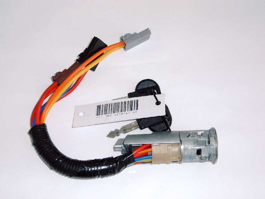

Slika izmontirane kompletne ključavnice. Samo v parkirni poziciji (ne v zaklenjeni) se ob pritisku na kaljeni gumbek ob strani izvleče komplet ven. Ko razstaviš in snameš kontaktni spodnji električni del, se pokaže profil cilindra od spodaj, zlahka izrineš ostanek ključa.
