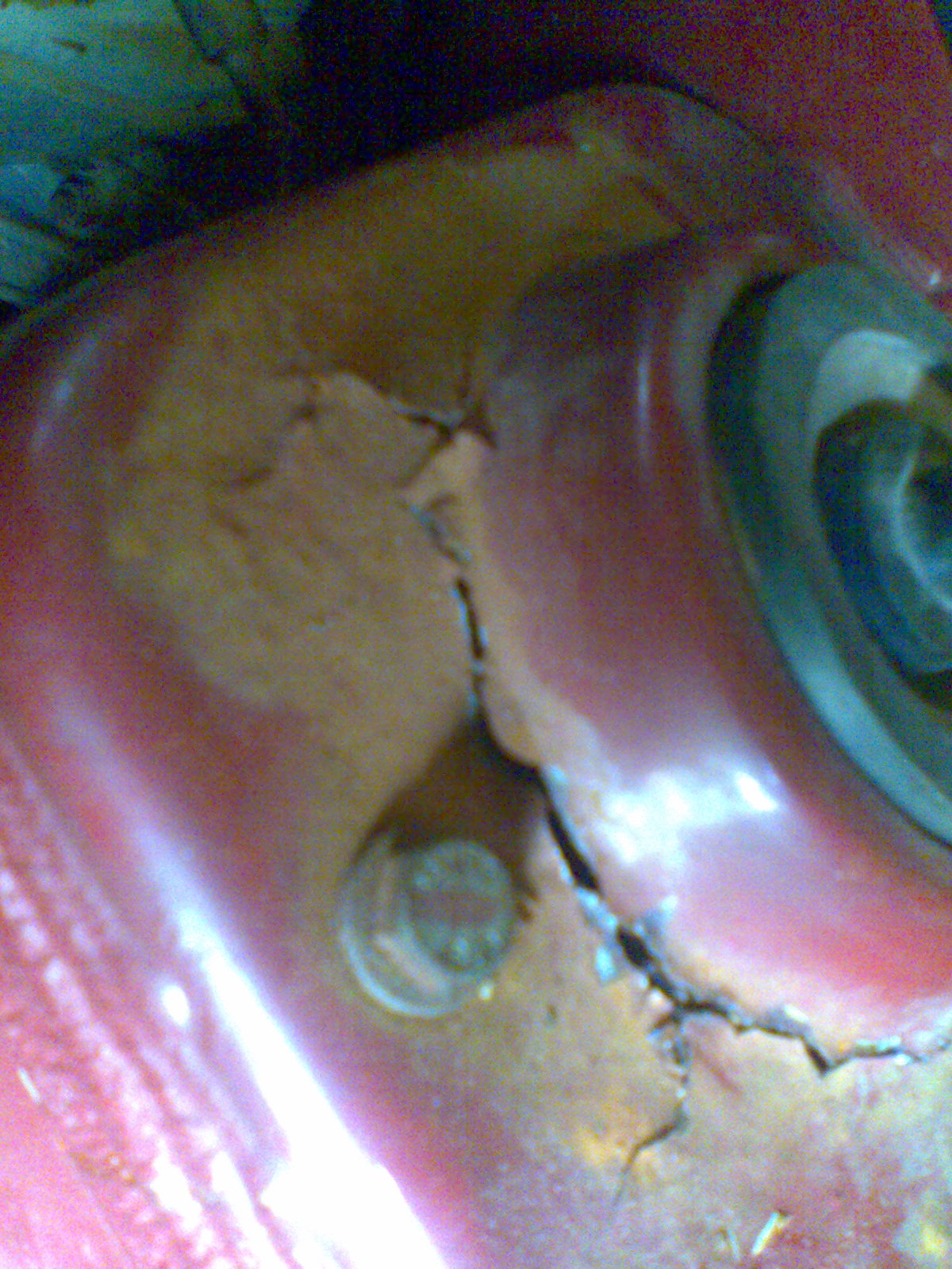

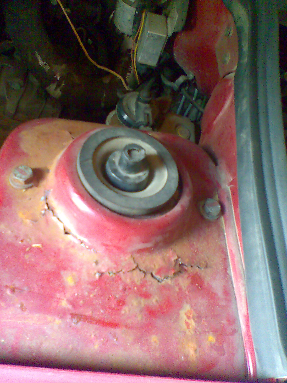

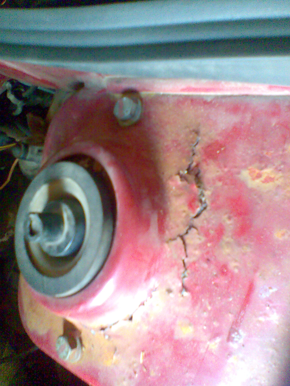

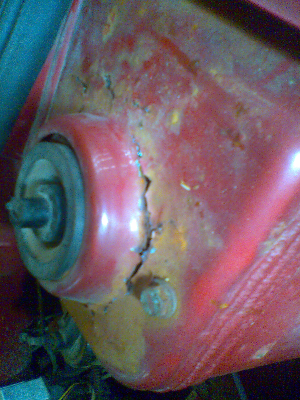

Zdravo.
Danes sem na vozilu opazil takole prerjaven koš levega amortizerja. Zanima me, ali kdo ve približen strošek popravila in kako bi se popravilo, če bi se dalo? Denarja za drug avto nimam, zato je popravilo zame edina rešitev.
Vozilo je: Renault 5 Campus, letnik 93

To ti bo kak klepar pošvasal pa zrihtal, pa je to bolj tako na vrhu barva odstopla al je prav pregnito čez tadebel želez, najprej z dratperšno fajn spuci da vidiš kako resno je.

če je površinsko ni hudo, drugače zna biti zelo nevarno.

Mislim, da ni površinsko, ker je praktično ta "skleca" že pogledala ven za nekaj mm.
Mislim da bi bilo treba odrezati ven in navariti nov koš. Zanima pa me, kdo bi to delal na dolenjskem

če je tako... da ni površinsko ti svetujem da SE NE VOZI....

Tole zna bit hudo resno. Samo obnavljam petko in te rje dobro poznam. Tud če pri petki zgleda samo površinsko se kr hitro prelomi vse skupaj....oz. pleh kr sprhni (men so recimo tako sprhnele sanke motorja) .....
Če bi bil kje z okolice mb ti bi lahko to rešil.....
Drugač pa en nasvet.....pojdi na odpad in iz kake petke ki ima še dobre koše poreži koš stran.....potem tvojga odreži približn enako in navari gor novega. Sicer pa če bi tko popravil ne vem kak strošek pri kakem lokalnem mojstru tud ne bi znal bit problem.....en v tvoji žlahti sigurno zna varit pa mal s flexom delat :)
