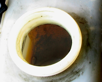

Zavorna tekočina je bila menjana pred približno devetimi meseci, nakar sem sedaj slučajno v posodici opazil precej usedlin:
Sicer sem večino odstranil z brizgo, a vseeno mi ni jasno od kod se je ta nesnaga vzela??

po mojem boš mogo gumijaste cevi menjat al pa prašne gumice na zavornem valju, vsaj pri večini je tak :)

Tista tekocina na sliki je stara kot avtomobil !
Ti si opravil polpolovicarsko delo -potegnil iz rezervarcka in nato nalil novo brez za bi na vsakem kolesu iztocil se vsaj dva deci robe.....brezveze porabljen cas.....

Gumi cevke so bile menjane lani za kovinske, pletene. Gumice na cilindrih so sicer na videz dobre, vendar verjetno videz ni vse. Kako bi pa prišla umazanija iz cilindrov do zbiralne posode?
Lansko leto je bila tekočina menjana kot se spodobi, tako da je bila v posodici stara 9 mesecev. Edino mesto kjer se ni masovno iztakala tekočina je bil cilinder sklopke, pa tudi tam je bilo malo spuščene skozi.

To je normalno... enkratna menjava zavorne tekočine pri 10 letni nemenjavi le te ne doseže pravega rezultata.
Potrebno je najprej pretočit celi sistem (očistiti posodico za tekočino) ... na vseh cilindirh more pritečti nova tekočina... potem se voziš 2-6 mesecev in je potrebno ponovno ponoviti postopek...
... pa še vedno nisi na nivoju redno vzdrževanega zavornega sistema :)
