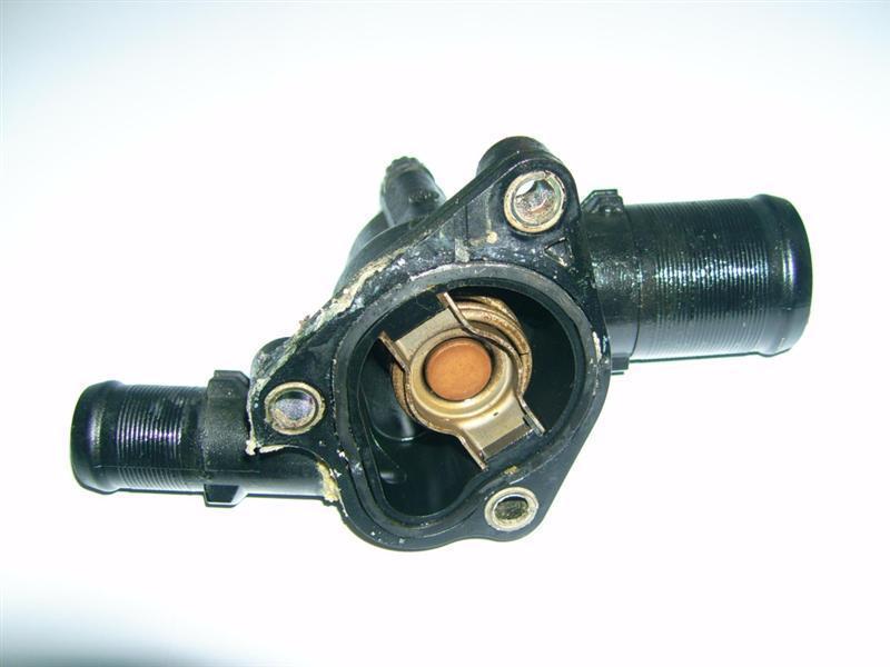

Da ne odpiram nove teme bom tukaj zapisal moj primer ....
Pojavljajo se mi sumljive poteze s temperaturo motorja (termostatom)... gre za clio 2, l.99, D7F motor.
Zelo dolgo mi ostane kazalec za temperaturo na nuli (sumim da zašteka termostat v zaprtem stanju) potem mi ga v hipu zabije v območje normalne temperature... včasih malo višje potem pa pade pod delovno temperaturo. Pri normalni vožnji (ko ni veliko kw in je hitrost večja) ne dosežem delovne temperature. Dosežem jo šele ko vozim v klanec (več kw manjša hitrost).
Kaj je za naredit - menjati termostat ?
EDIT: Kot kaže termostat še ni bil nikoli zamenjan (star cca 14let).
V priponki je primer kako bi naj termostat z ohišjem izgledal.
EDIT: Koliko sem gledal za termostate se dobijo neoriginalni z ohišjem po 14€ ali originalni za ceno 32-34€.
Hvala a odgovor.

Ni rečeno da nagaja termostat. Lahko nagaja senzor temperature motorja. To se najlažje preveri s testerjem, priklopi se hladno vozilo in spremlja kako se greje motor.
Lep pozdrav

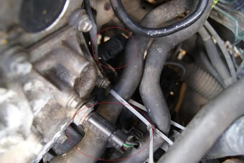

Z enega drugega foruma sem zasledil tale zapis v zvezi z nihanjem kazalca za temperaturo, ki se mi je tudi pojavilo v zadnjem času...
Odgovor » 01 feb 2010, 14:05
pri meni je tudi kazalček nihal. Primer, sem se pripeljal 1 uro, po ustavitvi vozila je padel na četrtino, potem sem speljal pa se je pramaknil....to nihanje kazalčka je bil problem v senzorju temperature.
Najprej smo sicer menjali termostat, kasneje senzor tempreature (12EUR) kasneje smo pa ugotovili, da je bil slab kontakt na konektorju, ki se ga natakne na senzor temperature in sicer so bile žičke v konektorju "potrgane" in je bil slab stik, smo morali na novo zalotat in dela - kazalec se več ne premika, ko je motor ogret.
Glede na napisano me sedaj zanima kje se nahaja senzor temperature CTS pri mojem vozilu (glej sliko), da očistim kontakte in izločim potencialni vzrok nihanja kazalca za temperaturo?
Hvala za informacijo.
Lp.

Napisal/-a Nikola_Tesla So sep 07, 2013 6:30 am
Zdravo
Sem uredil zadevo že pred dvema mesecema - menjal sem termostat.... je bil že malo oksidiran.
Lp.
