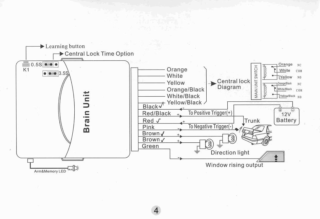

Iščem shemo napeljave za Audija A3 8l model.
Predhodno je bil v avto vgrajen daljinski centralni sistem Metasystem M320 r.c.
Sedaj sem se namenil zadevo zamenjat z drugim, ki ima v kompletu zložljiv ključ. Problem nastane pri tem, da nimam sheme oz. navodil za star sistem po katerem bi se lahko ravnal, niti nimam sheme napeljave v avtu.
Zanima me če se da mogoče celotno napeljavo vzpostavit tudi v tem smislu, da je mogoče z daljincem odpreti samo prtljažnik, ki se po zaprtju nato sam avtomatsko zaklene nazaj.
Pri M320 to namreč ni bilo mogoče, saj je imel daljinec en sam gumb. Pritisk za odklep/zaklep celotnega vozila, oz. daljši pritisk za odklep z odpiranje šip/zaklep z zapiranjem šip.
Nov sistem ima oznako VT-500T oz. VT-500TWL.
Ima mogoče kdo kakšne izkušnje oz. kakšno dokumentacijo s katero bi mi znal pomagati?

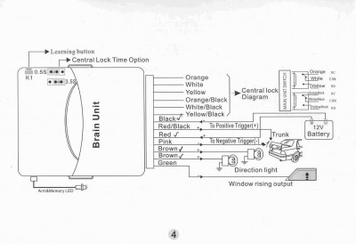

Različne možnosti priklopa
Diagram novega sistema centralnega zaklepanja

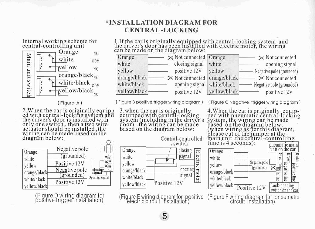

No, skratka, ker nihče drug tega ne ve, sem pač bil primoran to narediti sam.
Žice, ki kontrolirajo zaklepanje in odklepanje na tem tipu avtomobila se nahajajo levo, pri voznikovih nogah, pod tapeto pred "odlagalno poličko" za levo nogo.
Poiščete svetlo rjav konektor, na njem SIVO ter RDEČO-RJAVO žico in se priključite nanju. Siva odklene, rdečerjava zaklene. Z maso (stik z "minusom" vklopi pumpo).
Zadeva je delovala, vendar le toliko, da sem pogruntal, da ima crknjen en kanal za smernike. Dela le ena stran. Kolkor dnarja, tolko muzke.
