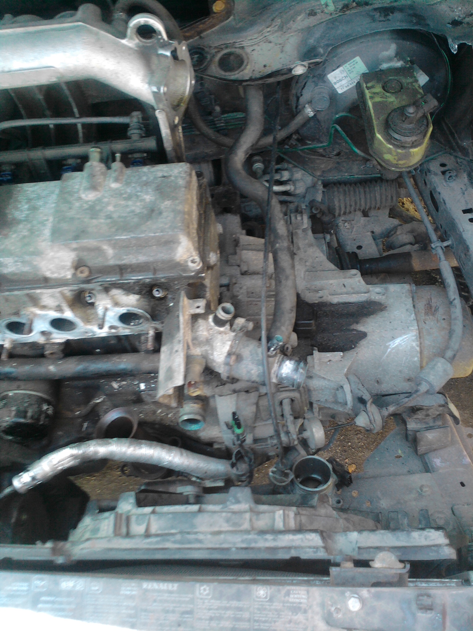

cuteboy1988
Prispevkov: 301
Pridružen: Po sep 08, 2008 8:27 pm
slika motorja
Napisal/-a cuteboy1988 So jun 20, 2009 12:12 pm
izpušni kolektor sem že snel dol, neznam pa glave motorja pa sesalnega kolektorja.zadi sem vse vijake snel na glavi motorja tako da nevem kaj jo še drži :?
splash
Prispevkov: 2352
Napisal/-a splash So jun 20, 2009 12:22 pm
pa zakaj za vraga hočeš sneti glavo dol, če je ni potrebno, da daš motor ven iz avta
