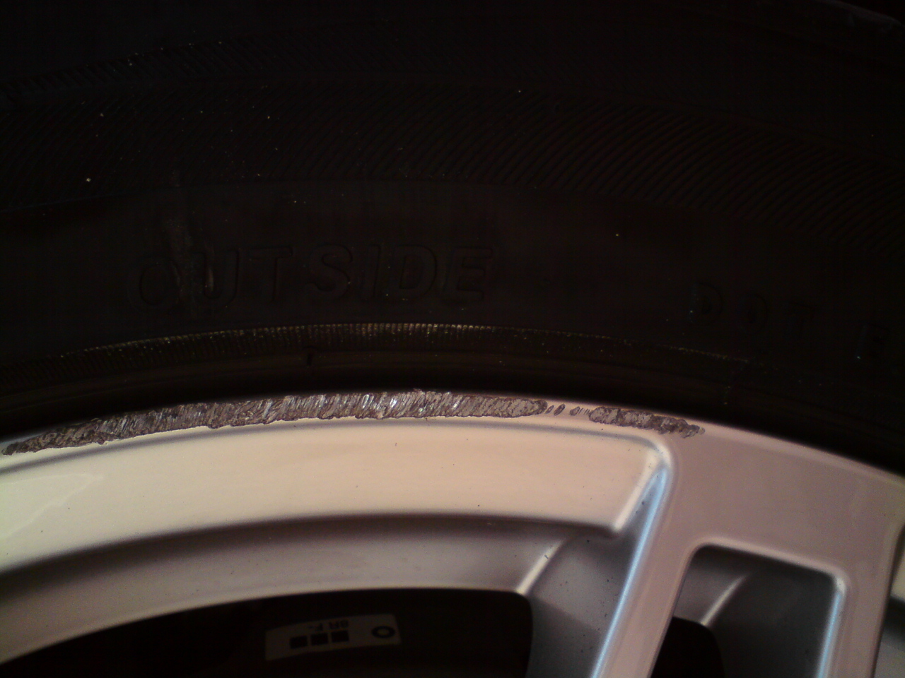

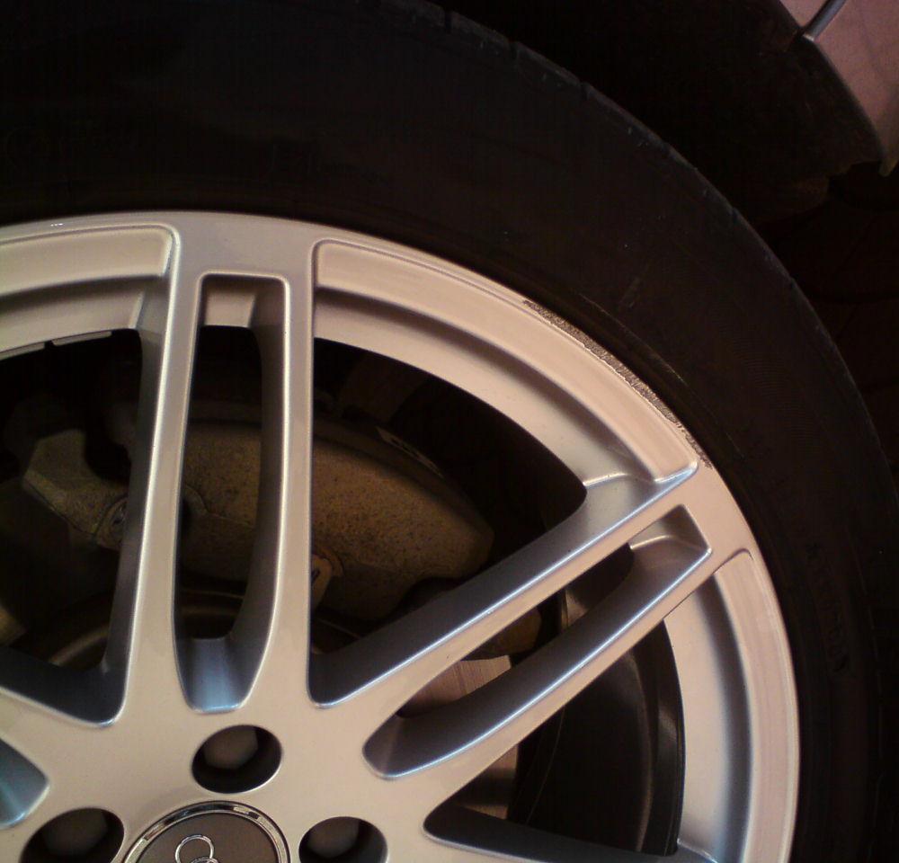

Imam majhen problem ob robnik sem popraskal platišča original 20" od audija q5 . In me zanima ali bi to lahko sam popravil in ali lahko vzamem kar kit za aluminij , in kje se dobi ta barva, na pooblaščenem servisu ali jo tudi drugje prodajajo. Pobarval bi samo tisti del ne cele felne. oz. ali lahko sploh sam popravim ali raje naj dam kar nekomu in koga mi priporočate.

za silo bo, če prvo s finim papirjem (mi rečemo z "nulo") zbrusiš in nato (na pooblaščencu dobiš sprej za feltne_če so oriiginal, je tudi barva v spreju popolnoma enaka) nato lepo abdekaš in posprejaš tisti del, ki je poškodovan(osebno bi snel gumo dol) ko se posuši(čez 1/2 ure recimo) posprejaš še z enim lak sprejem(brezbarvni) os. se mi najbolj dopade od "Dinitrola" (merkur)......bi znalo bit čist o.k.

No pnevmatiko je potrebno vsekakor sneti s platišča ;)
Poškodovani del se z pilo lepo popravi in nato z brusnim papirjem dokončno obdela ...
Priporočam ti Sitarja Kamnik http://www.gume.si vse skupaj ti bodo naredili za cca 30 Eur ( demontaža in montaža pnevmatike, uravnoteženje in popravilo ) .
