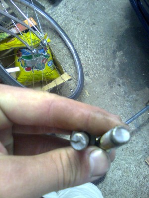

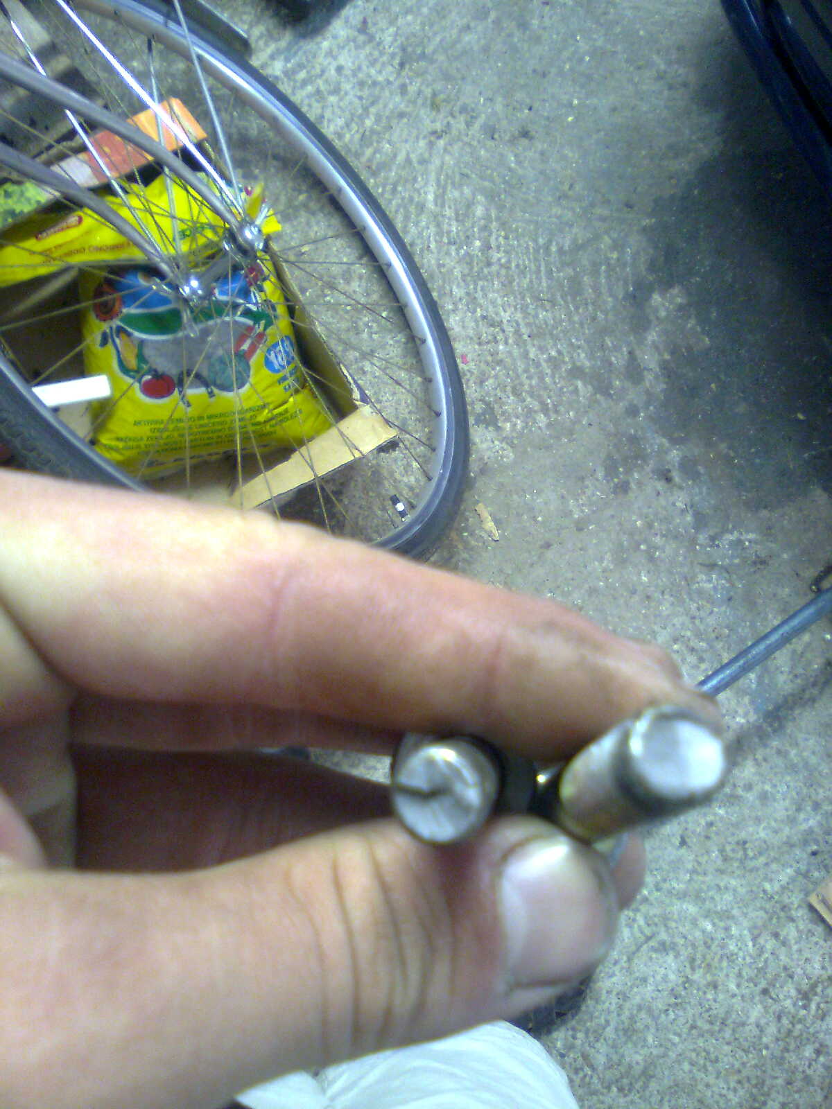

Potrgal mi je šraufe od nosilca motorja
Napisal/-a marvin So jul 25, 2009 11:39 am

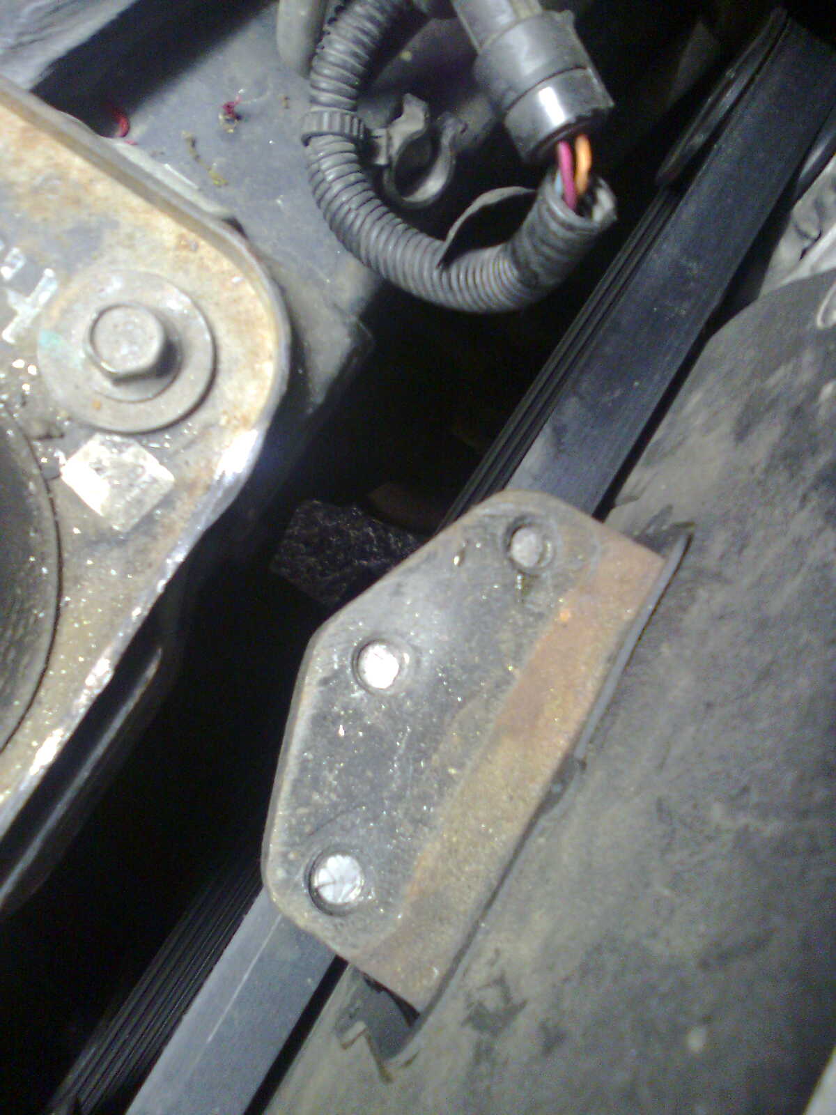

Zdej mam pa dva problema:
1.: Kako spodnji del vijaka spravm vn iz nosilca? Vrtat ne upam, druzga mi pa zdele na pamet ne pade.
2.:Kako se je to sploh lohka zgodil? A je pr nubiri še kaka pritrditev poleg nosilca?
Naj povem da sem motor vgrajeval sam in šalabajzer kot sem, prvič sploh šraufal po motorju sem najverjetneje kaj pozabil :lol: . Tri mesece mi je vse čist fredi delal. Dobr da se je zgodl doma.
Evo še slikice da si boste lažje predstavljal.
Totaln zelenc, ne me tepst:)
LukL
Prispevkov: 1075
Napisal/-a LukL So jul 25, 2009 11:47 am
najverjetneje si vijake preveč zategnu in so se ti že takrat natrgali, pol pa še tresenje motorja, in rezultat imaš....
a spodaj na nosilcu še gledajo kaj vijaki ven al ne?

En ja, dva pa ne.
Kok morm pa zategnt da nau preveč? A morm met to un kluč z nastavljivim pritiskom (manometer al kako se že reče?)

Če imaš kakšnega kolega z varilskim aparatom, naj ti na potrgan nosilec privari nek nov vijak z glavo in potem to vse skupaj odviješ, če ti vrtanje ne diši. Seveda pa še vedno obstaja možnost da vijake povrtaš in potem z navojnim svedrom na novo vrežeš navoj, vendar boš verjetno moral vrezati večji navoj, kot ga imaš sedaj...

Pred varjenjem je potrebno upoštevati, da v koliko bo potrebno vrtati, bo vrtanje izredno težje, ko bo enkrat varjeno. Navadni svedri ne vrtajo v var. Osebno sam se bi takoj odločil za vrtanje, res pa je, da je potrebno imeti nekaj iskušenj in nekaj orodja pri takšnem delu. V koliko imate možnost uporabe kvalitetnega urodja se zvrta 6mm luknica in z levim navojnim svedrom odvije odlomljeni vijak.
OPOZORILO:
Zgoraj opisan postopek ne delajte z Kitajskim orodjem kupljen v raznih supermarketih, ker se bo navojni sveder zlomil, in vas reši samo še avtoklepar.

Kr h mehaniku odpelu. Tista nosilca nism hotu riskirat.
Dal 60 eur s tem da mi je še hladilno tekočino novo natanku k se mi je takrt snela cev.

Kot vam je Fan povedal se dela to z orodjem za odvijanje odlomljenih vijakov. Zavrtaš luknjo v sredino vijaka in z levonavojno kajlo izviješ vijak. Dobiš pa v BTS ali Merkurju več velikosti. Kritično je vrtanje, če se sveder odlomi v vijaku. Ponavadi sila ni potrebna in se da vijak pazljivo izštemati. Če so bili nosilci slabi v gumi, dobi premik moment in vijake na strig odlomi. Primer kilaže za zategovanje vijakov nosilcev na prvi strani za moj motor PSA.
