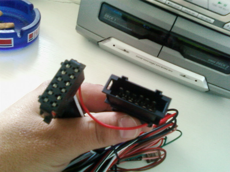

Oglasi nima več enakega. Ta konektor zgleda nekako tako kot je na sliki,ampak jaz ga ne najdem zaato ga bom odrezal in probal tvezat manualno. Če bo še delalo pol sploh. Aja! Ve kdo mogoče kakšna je razlika v vezavi ce je komanda pozitivna ali negativna? Ker jaz sploh ne vem kakšno imam. Te glavne žice pa so še samo plus,minus,odklep in zaklep,ostalo so tanjše žice ki vem kam spadajo.
