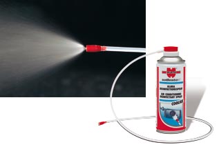

kentov ali wurthov - se prodaja na pooblaščencu....(zanimivo, da ti zaudarja sedaj, ponavadi je spomlad "pravi" čas za to)

sašo5
Prispevkov: 5085
Kraj: Brežice
Napisal/-a sašo5 So okt 24, 2009 7:28 pm
x-man1 je napisal/-a:
adis je napisal/-a:
el_diablo je napisal/-a:na uparjalniku se nabere nesnaga smrdljiva. odpreš okna,klimo na minimum(temperaturo), pa ventilacijo do fula za par minut.pr men je blo kul pol.
itak je pa to zaželjeno večkrat letno nardit,predvsem v zimskem času ;)
ne ampak na max.
Kako sedaj? na max. ali na min.=(temperaturo)
temperaturo prvo na LO, ventilator na polovico, vse šobe ročno odpret(brez avtomatike)nato po petih minutah temperaturo prestavit na HI in nato vrnit na LO (vse skupaj naj bi laufalo na mestu (vsa vrata odprta) slabih 15 minut_špricamo pa vedno tam, kjer je prašni filter, v turanu pri sovoznikovih nogah ali pod predalom, v audijih(do modela B8 je bil v motornem predelu, zato je bilo delo toliko lažje.......pomaga pa ziher; na vsakem avtu(tudi na klimi v hiši) preventivno "špricnem" vsako spomlad in problemov nimam nikoli..........
P.S MORA SE PA KLIMA 1X NA 14 DNI OBVEZNO ZALAUFAT ZA PAR MINUT, NE GLEDE NA LETNI ČAS.........in priporočam ogljen filter(menjava 1x letno(spomladi)
