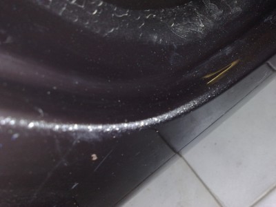

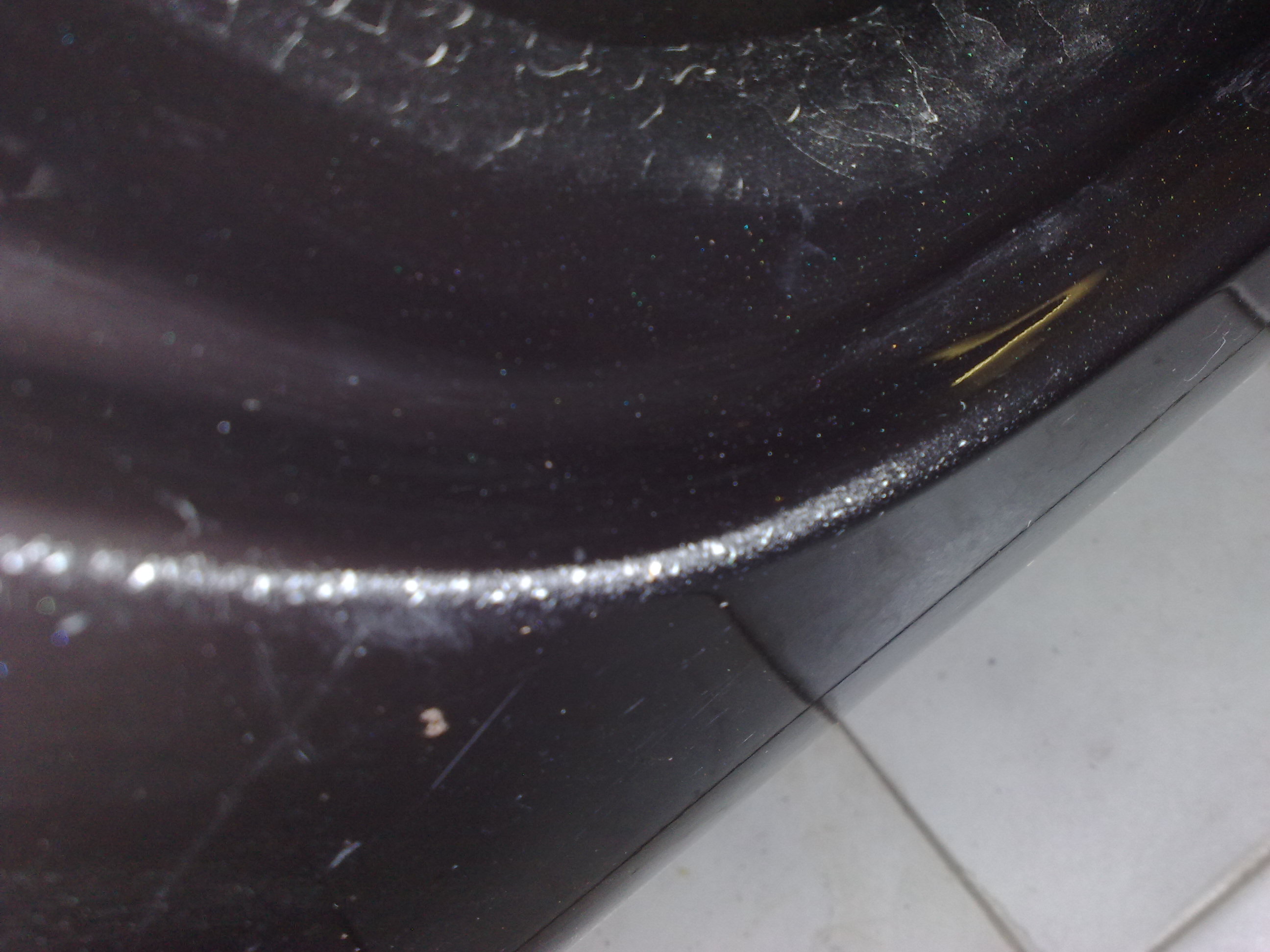

Dober dan
Kopujem avto in me nekaj zanima. Hodo sem namreč gledat Renault Megana 1.6 letnik 04 s 96000km. Opazo sem da na avtu na zadnjih vratih malo barva manjka. Sn vprašo lastnico od česa je to. Je rekla da od otroka, ki vstopa in izstopa iz avta. Ma otroški sedež na desni strani. Zanima me kako je zdaj s tem. Kaj bi se lahko zgodilo v naslabšen primeru? Barva se začela luščit(odpadat), nevem skratka. Al če je to res da od otroka ali od česa drugega. Ker avto je drugač očuvan v nulo. Vsi računi od servisa, servisna potrjena. Samo to napako ima.

Pozdravljen,
Jaz bi bil bolj pozoren na stanje okrog gume, saj je sumljivo dosti praha okrog in na njej (možnost da je od brušenje kita, ampak povdarjam možno) in sicer če je bil avto barvan recimo da slabo popravljen so potem manjši udarci hitro spravili lak v tako stanje...
Jaz bi bil pozoren tudi pod prag in pa pomožnosti bi odstranil tisto gumo stran in pogladal iz notranje strani.
Srečno pri nakupu

Napisal/-a Jože20 Ne okt 04, 2009 10:03 pm
Js se nebi preveč sekiral za to. To je zarad kamenčkov in iztopanja.
Na mojem Meganu je ista stvar. Ličar to popravi za drobiž.
Aja moj Megan je kupljen nov, tako da nič zaradi naknadnega barvanja ali česa takega.

Napisal/-a GiGi1985 Ne okt 04, 2009 10:04 pm
- lahko je res zaradi otroka
- lahko je zaradi udarca kamenčkov iz ceste, ker so vrata pregloboko v karoseriji in se odbijajo ravno od tam.
sem skoraj prepričan, da ni zaradi predhodnega lakiranja in kakršnega koli posega v karoserijo, seveda glede na sliko.
če je avto res v nulo potem zagotovo priporočam nakup.
Popravilo lahko opraviš sam z barvo, ki jo lahko kupiš v vsaki trgovini z barvo (mavrica...) in s čopičem popraviš opraskano, za lepšo estetiko vozila in "grobo" zaščito pred rjo. Strošek nekje 5 eur.
2. možnost je strokovno ličarsko popravilo, kjer bodo obrusili staro barvo, zaščitijo vozilo pred korozijo in ponovno barvanje. strošek nekje 150 eur (+- 50eur).

Napisal/-a SAVINJCAN Po okt 05, 2009 4:24 am
to je zaradi kamenčkov

Napisal/-a droš Po okt 05, 2009 7:41 am
to so kamenčki mam isto na avtu.

Napisal/-a On Po okt 05, 2009 2:22 pm
Na levi strani je pa čisto brez?

Napisal/-a chan Po okt 05, 2009 2:40 pm
Sam sem imel na trivratnem Meganu II isto popikano od kamenčkov - sicer takisto intenzivno na levi in desni strani. Sam se nisem preveč sekiral zaradi tega, ker se mi je začelo pojavljati že v prvem letu po nakupu novega.

Napisal/-a MeSkO__ Po okt 05, 2009 5:08 pm
Aha, hvala lepa za odgovor. Avto ma tole napako samo oziroma ma še kratek ris 1cm pri kljuki na levih vrati nič druga. Ker avto sem res temeljito pregledal, papire, račune. Skratka ni kaj ni, da nebi bilo zraven. Očitno se bom odločo za njega.

Napisal/-a ESTEMP Po okt 05, 2009 5:46 pm
Pri nasem 3 vratnem meganu II je enako.To je samo od kemenckov,zato bodi brez skrbi!

Napisal/-a _YUGO-GVX_ Po okt 05, 2009 7:44 pm
ravno ta vikend mi je enako napako (vbistvu obe strani) popravil ličar na Cliotu. je pa bila tudi pri meni desna stran bolj poškodovana. Verjetno, ker je ob robu ceste več peska. mislim, da se ni za sekirat.

Napisal/-a simimedi Po okt 05, 2009 8:52 pm
Tudi jaz ti lahko potrdim, da je najverjetneje to od kamenčkov. Imam isto tako na Meganu GT (star 2 leti - kupljen nov), Cliotu (6 let - kupljen nov) ter tudi oče ima na Laguni (2001 letnik). IN na vseh je desna stran slabša kot leva, verjetno zaradi večje količine kamenčkov in nesnage ob robu cestišča kot na sredini. Je pa tako, da je sicer vizuelno malo grdo za videti vendar pa zaenkrat nikjer ni pričelo rjaveti na tem mestu (lahko bi predvsem na Laguni, ki je najstarejša).
Srečno pri nakupu ter lep večer,
