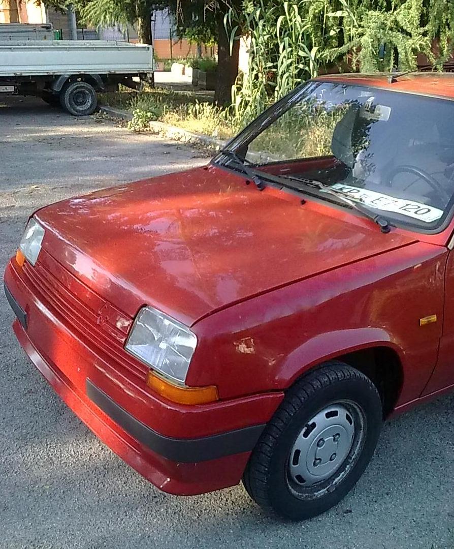

Kupil sem si Renault 5 z diesel motorjem, da se ceneje vozim v službo. Motor je v odličnem stanju ( zato sem jo tudi kupil ) sicer ima 267.000 prevoženim km vendar olja ne pije in povprečna poraba je manj kot 5L ( bosch na minimum ). Pred kratkim sem sem se zaletel v zid med "dirkanjem" za parkirni prostor. Trk ni bil hud, hitrost je bila nekje med 5-10kmh in na zunaj avto ne izgleda zaleten. Druga pesem je, ko hočem odpreti pokrov motorja. Oba sprednja boka sta se zamaknila navzven za slab centimeter in sprednji del skupaj z pokrovom pa tudi za centimeter proti armaturi. Sicer se pokrov še vedno da dokaj normalno zapreti in me to tudi ne moti vendar so se mi nosilci za luči v trku zamaknili, da sedaj svetijo navzgor. Bil sem že pri parih kleparjih in vsi pravijo naj zamenjam školjko. To se mi zdi neumno, ker bi me zamenjava školjke stala več kot pa me je sam avto :). Če ima kdo kakšno mnenje kako popravit nosilce za luči al pa slučajno ima poceni školjko za prodat, naj mi javi. Mora biri za diesel motor, sem ža preveru od bencinarja školjka ne paše.

Hja tako je, če praviš da se je zamaknila hauba potem se ti je tudi zgornja vezna. Glede na to da ima pa "bump" nosilce v odbijačo vezane v spodnjo vezno potem ti je zamaknilo vse skupaj....in kleparji že vedo zakaj menjat školko....namreč to it popravljat nima smisla. Če pa še vedno želiš opravit samo luči potem pa luči poberi dol ( z notranje strani 4 vijaki na luč) in s kombinirkami povij pleh nazaj tako da bodo luči v liniji....
Če pa dobiš komplet školko od dizla z slabim motorjem ( če dobiš bencinarja namreč ne bo štimala homologacija) , pa je menjat tudi ni tak bavbav....Dejansko bi menjal samo motor z menjalnikom. To pa imaš narjeno v slabem popoldnevu če imaš orodje in prostor.
Namreč petka gre takole narazen....

sama školjka ni slaba razn tega malega trka. rjavine ni skor nič, original barva, motor je v odličnem stanju edin nosilci za motor so prepereli in jih mislm pred zimo zamenjat. sm biu na odpadih po italiji pa nažalost še nism najdu "poceni" dobre školjke. mehaniki pravjo da integriteto samega motorja in vsega okoli ta lažji trk ni "načel". spodnji "most" al kako se temu reče se ni zamaknu. zamaknjeno je sam zgoraj. se pravi lisko, da sam nosilce zvijem, da bo prava lega luči in to je to. lepa hvala za odgovore. še zmer pa, če kdo ima ali pozna koga, ki ma poceni školjko za diesel petko naj mi javi.

Odvisno kako si počil. Zaj če si se zaletel v ravni zid in je povilo haubo in napihnilo blatnike potem mi ni jasno kako spodnji del ni dobil. Če pa si se zaletel zgoraj ( kot da bi se zaril pod tovornjak) potem pa je možno ja. Vleče avto kam ali pa kaj?

No po 8ih mesecih sem končno "popravil" školjko :). 2 macoli, 2 pajserja in 4 ure kasneje so bili vsi nosilci vsaj 95% na svojem mestu. Malo barve v spreju, novi odbijači in levi blatnik pa je spet dobila staro-novi izgled. Iščem še rabljene ALU feltne 5,5x13, da dam 165/65-13 gumce gor.

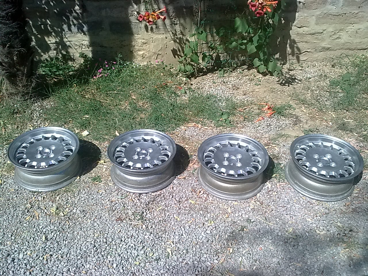

Dubu sicer dokaj stare ALU feltne pa tudi malo večje (5,5x14), jih mal pobrusu in pa pobarval. Gume bodo tudi nove, čeprav sem nihal med rabljenimi, ker prvo se z petko ne vozim daleč (max 20km v eno smer), drugo pa ne gre hitro, doseže nekje 110, če je res dolga ravnina ;). No pa vseeno je boljše da so nove, dubu sm pa Kumho za 37€ na komad. Prilagam sliko platišč.
