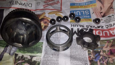

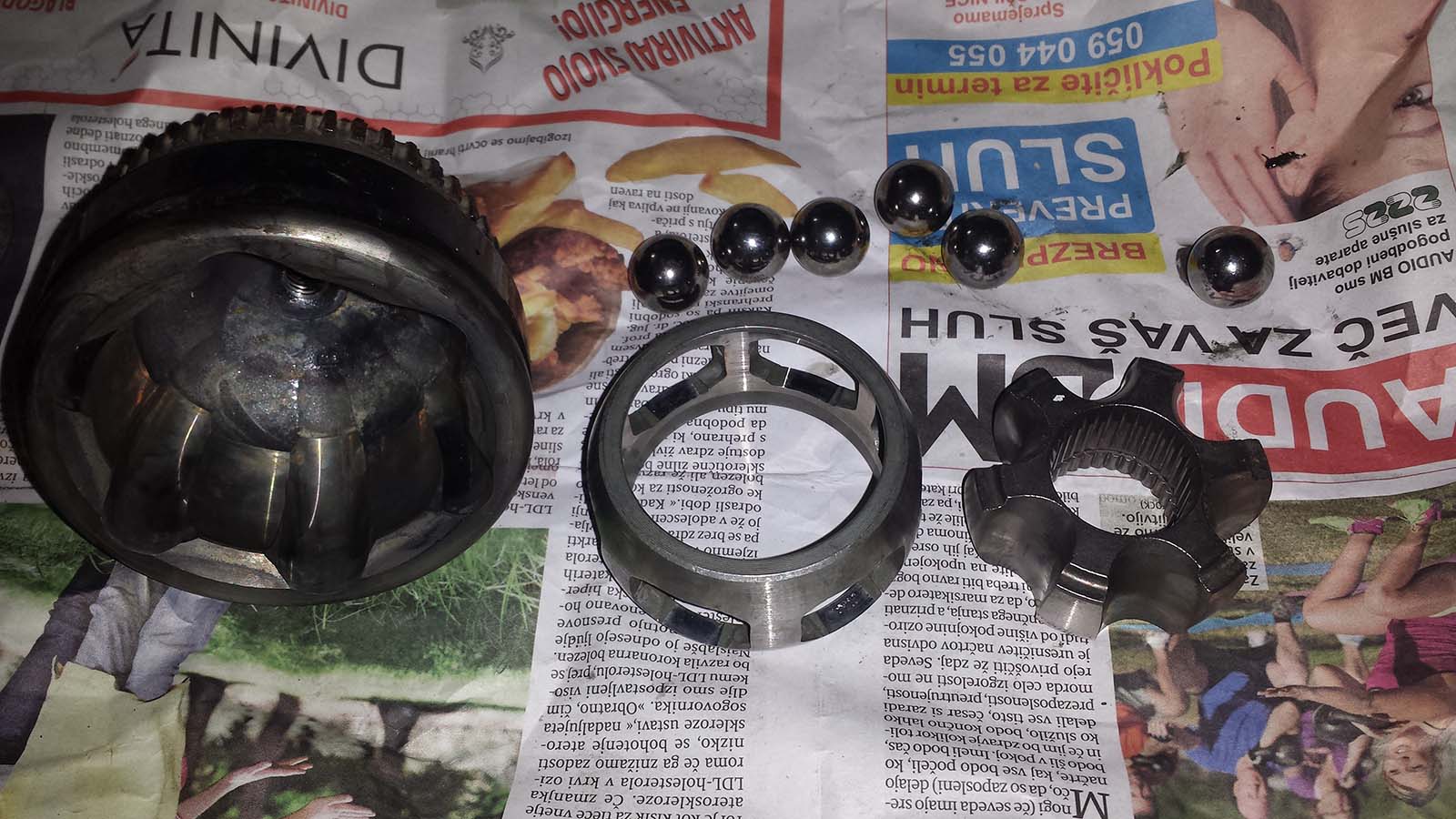

Da ne odpiram nove teme in nadaljujem še s svojim vprašanjem.
Med zavijanjem v klanec je spredaj nekaj počilo (kot odtrgana žica), avto pa je nato obstal na mestu in se ni premaknil. Ko smo ga prišlepali do doma, sem ugotovil, da se je snela polosovina iz homokinetičnega zgloba. Ven sta popadali dve kroglici in počen oborček, ki naj bi držal polosovino v zglobu. Zanima pa me, ali je to "normalno", da se zgodi? Je bolje kupiti nov homokinetični zglob in sestaviti nazaj, ali se da iz obstoječega kaj rešiti?
Lastim si pa Volva S60.
Hvala za odgovor.
Lp, Sebastjan
hippo
Prispevkov: 1858
Re: Menjava homokinetičnega zgloba
Napisal/-a hippo Po mar 14, 2016 7:37 am
Nimaš kaj reševati, kar novega vzemi. Za tistih 30-45 eur pa res ne boš obubožal pa zrihtal boš tako kot se zagre.
carfan007
Prispevkov: 4
Pridružen: Po mar 14, 2016 4:01 am
Napisal/-a carfan007 Po mar 14, 2016 7:02 pm
Potem, ko sem ga razdrl in očistil, ni videti nobenih poškodb in vse se lepo "vrti" oz. suče.
Mogoče kdo ve, kje se dobi tisti "feder" obroček, ki je v utoru na polosovini in se zahakla v zglobu? Varnostni obroček z drugimi besedami.
Še slikca.

Napisal/-a Fan To mar 15, 2016 1:21 am
Na servisu ali v FD avtodeli - trgovini

Napisal/-a carfan007 Sr mar 16, 2016 4:57 am
Urejeno. Zmontirano brez večjih težav, tako da je bila napaka sanirana z najmanjsimi možnimi stroški. Hvala vsem za pomoč.
Človek lahko marsikaj sam postori, le če je dovolj velika volja in malo auglmasa ;) .
Lp, Sebastjan.
