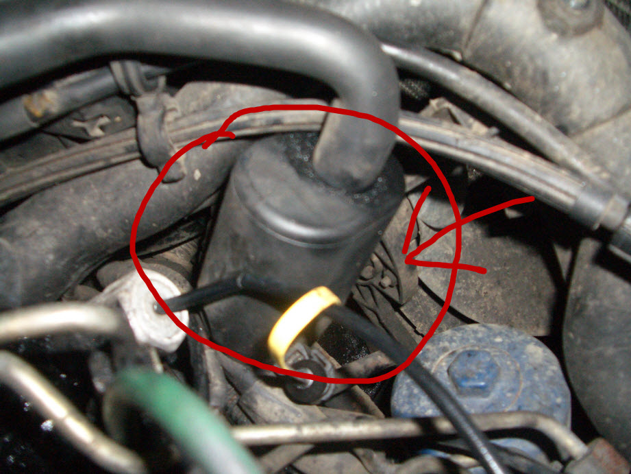

3.)zakaj je tale zadeva na 1 sliki ??

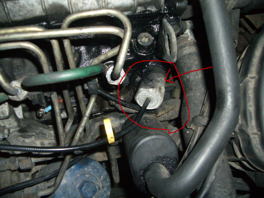

4.)ali mora bit tole na sliki 2 fiksno naštelano? naštelano je tako da ne gre ne naprej ne nazaj "brez hoda"?

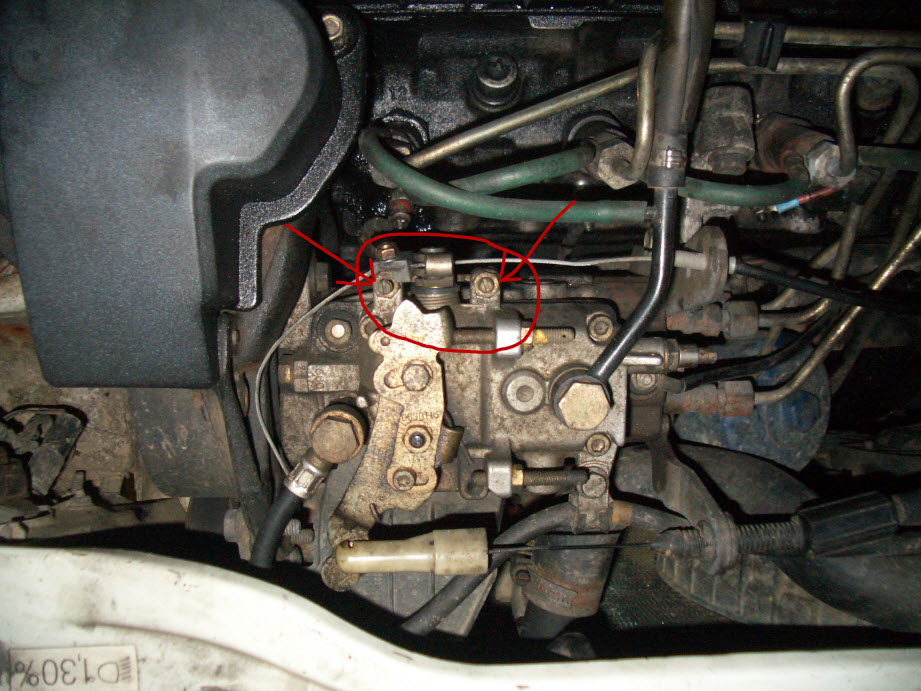

6)a je tole filter iberlaufa al kaj - slika 3?
ali mora bit tole na sliki 2 fiksno naštelano, naštelano je tako da ne gre ne naprej ne nazaj "brez hoda"? tole namreč štela zajla z slike št 1

Na sliki 1 je lovilec oljnih hlapov. Iz iberlavfa pride v ta lovilec. SPodaj gre nazaj v karter zgoraj pa je odušnik.
To na sliki dve je kao avtomatski čok.....premakne se glede na temp. motorja prek zajle ki je vidna na sliki....tud če ne dela ni ni č narobe....avto ne jamra in prav lepo vžiga.
Na sliki tri pa je kao bimetal ki potegne to zajlo iz točke dve ko je avto hladen. Na tak način mu malo poviša vrtljaje prostega teka , da motor lažje steče, ko je hladen.....spet če ne dela ni nič narobe....motor lepo vžge le prve par 10 sekund se malo muči pod nizkimi obrati.

na mojmu iberlaufu ornk piha ven a je to prav??
kaj pa če bi bil ta zaug blokitan skoz vklopljen?
lisko
Moderator / upravnik foruma
Prispevkov: 8469
Napisal/-a lisko To okt 27, 2009 9:33 pm
Težko da bi bil skoz vklopljen saj ponavad odpove tako da ga ne pritegne več. To da pa piha prek odušnega pa pomen da so že obročki bolj na kraju....verjetno ima že kr dosti prevoženih.
