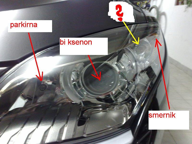

Pri hisi je novi megane III coupe(2009) z bi-ksenonskimi zarometi.Zanima me,ce ima dnevne luci.Pri mojem ksenon sveti tudi podnevi.Na tem posnetku pa ne sveti ksenon,ampak tiste zarnice,ki se pri mojem ne prizgejo!

Se slika

tale tvoj vprašajček se vklopi ko greš v oster zavoj, ... veš o čem govorim? Sledenje svetlobe v ovinek?

A ni tisto sledilo ponavadi meglenka? nekam visoko bi bilo to postavleno. Se mi pa zdi da je to sledilo bolj ali manj brez pomena. Prav dosti ne pomaga, tako kot same meglenke...

Vem o cem govoris.Ampak,zakaj pol na tistem posnetku zgoraj svetijo te zarnice in ne ksenon?

ESTEMP: Na osnovi tvoje slike sem ti naredil se prikaz kje naj bi bila locirana dnevna luc

Ko prizgem dolge luci se dodatno prizge se ta zarnica,ki si jo oznacil.Ko pa imam prizgane kratke pa ne gori.
Se vedno sm preprican,da je dnevna luc tista pod uprasajem.Sam kva ki se mi noce prizgat. :evil:

ESTEMP je napisal/-a:Ko prizgem dolge luci se dodatno prizge se ta zarnica,ki si jo oznacil.Ko pa imam prizgane kratke pa ne gori.
Ce imas tisto zarnico dolgo, potem to ni bi-xenon zaromet kot si oznacil, ampak navaden
xenon sepravi kratka D2S. Funkcija bi-xenona je ravno v tem, da imas kratko in dolgo
pozicijo v enem (ureja ti pa to elektronika za leco).

si ziher da ni tista lučka zaradi lepšega?
v 207 mislim da je tako..

Po logiki je tista ,ki jo je označil Mactron res dolga(H1 najbrž).Sploh če praviš da se dodatno pržge ko vklopiš dolge.
Tista ki je pod vprašajem..je mogoče meglenka?Sicer so ponavadi montirane nižje..

need 4 speed je napisal/-a:Po logiki je tista ,ki jo je označil Mactron res dolga (H1 najbrž).
Po kaksni logiki? btw. kvecjemu (H7 ker ima kapico) se enkrat preberi zgornji sestavek
navezujoc na bi-xenon... cemu potem bi-xenon, ce ima ze dolgo luc v tej tehniki.
Napisal/-a IcEm4n Če okt 29, 2009 11:18 pm
dvomim, da ima dvojne meglenke (ki so v odbijaču), je pa res, da jih ima tako v lučeh npr. fiat stilo.

Moje menje je naslednje, ta H7 žarnica, ki je vidna je pomoje rezerva. Se pravi, da če ti crkne ksenon se ti potem avtomatsko prižke H7 zaradi varnosti. :idea:
Kot drugo, pomoje ni možnosti da bi bila to "luč za zavoje" ker sklepam iz slike da je leča biksenon premična leča, ki se pomika v smeri volana.
Zanima me neki, ESTEMP ali imaš na ročki za luči tudi funkcijo "AVTO" ? ..ker imamo pri hiši novo laguno gt pa tudi nevem zakaj točno je ta funkcija, sklepam da regulira svetilnost snopa ksenona. nevem. :roll: Možno da se ta luč vklopi pri tebi takrat ko je dnevna svetloba močna in se izklopi biksenon,ugibam.

need 4 speed: Sedaj ne vem, odgovarjas mi na sestavek navezujoc na bi-xenon, a v splosnem ponavljas moj stavek.
Torej se enkrat zakaj sem napisal, da ni bi-xenon... ker bi-xenon (ponavljam se enkrat) ima dolgi in kratki
snop katerega ureja elektronika za leco... torej ze IMA dolgi snop. Nato me je rok46 opozoril, da kljub temu
je to se vedno bi-xenon (ker drugega za ta model ne obstaja). Torej od tu dalje sem postal skepticen na dodatno
dolgo zarnico H7 in ne vec kot je oznacena dnevna luc od tu pa vprasanje: cemu SE ENA dolga luc? in to halogenska.
Za rezervo?.. mar je predvideno, da D2S tako pogosto odpove...?
