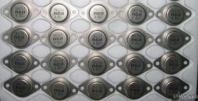

Crknila sta dva močnostna tranzistorja, ki krmilita ventilator. Če si kolikor toliko samograditelja, jih lahko sam zamenjaš (cena nekaj € vsak), drgač pa še zdaleč ni vredno 80€.
Na ZS sem ti poslal link, kako se to naredi.

Vsak avtoelektričar zna odviti pet vijakov obloge, iztakniti veliki in mali konektor odviti vijake in sneti spodnji del ventilatorja z elektroniko. Na tej ploščici se menja tranzistorja MJ11015 ali BDX66, oboje sta isto 150W darlingtona. Povrtaš nete, odlotaš tranzistorje in namesto netov daš vijake z matico. Ta dva crkneta, ker ne manjate filtrov klime in ni pretoka za hlajenje. Nobenih stroškov, ne se pustit jebat s celimi moduli na servisu.

Enako je bilo pri meni!
Sem menjal dva močnostna tranzistorja in stvar dela normalno.
To je pa pri pedalu za gas desno (pri vectri 2000l za druge nevem)
