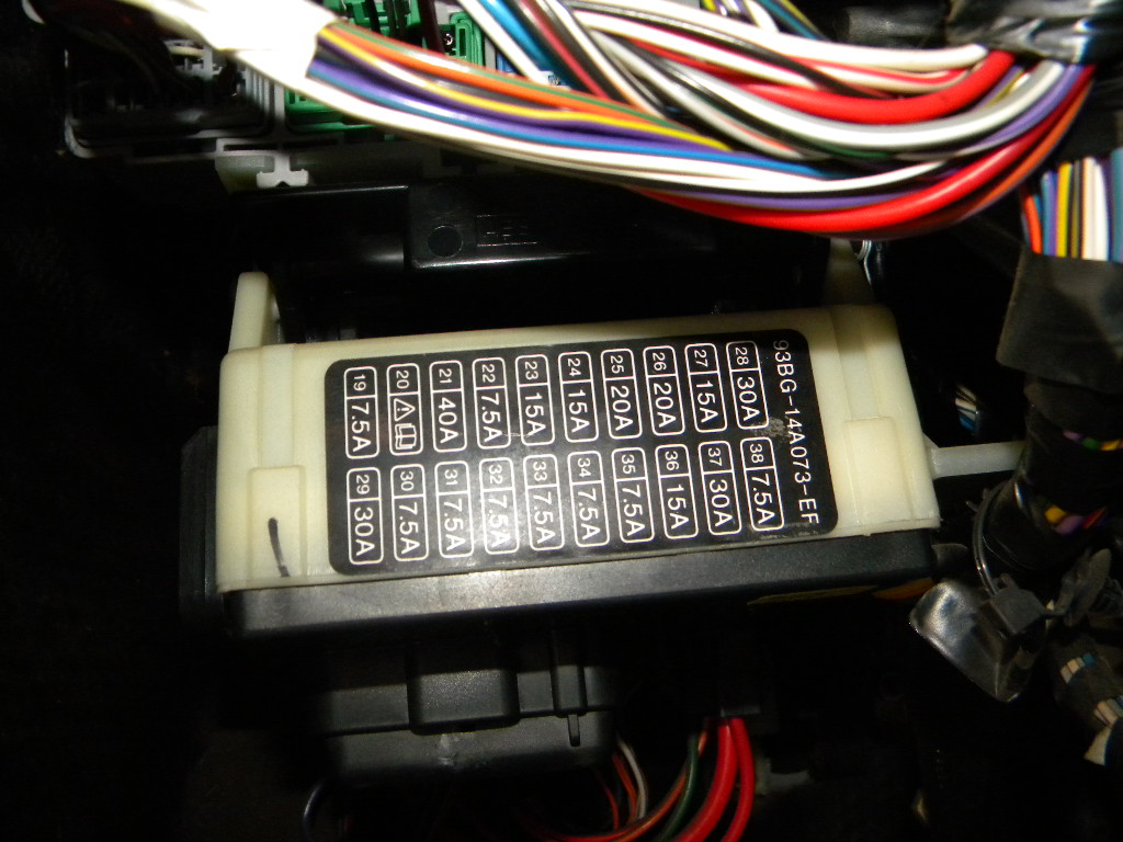

Ok varovalke najdene.. Moral sem uno plastiko pošraufat dol (pod volanom)..Pri prejšnjem avtu so bile na vidnem mestu (nisem rabil nobene plastike dajat dol) zato se mi je zdelo čudno.. Sedaj me pa zanima ker je škatlica nekak tko čudno postavljena in je težko priti do varovalk.. Zdi se mi da deluje na kakšen PUSH vzvod ampak nisem siguren...sem probal pa ne gre nočem pa zlomit.. Kakšna ideja? :)[/img]

No našel sem navodila v angl. na netu (s težavo) tako da bom poizkusil in seveda bom poročal..
