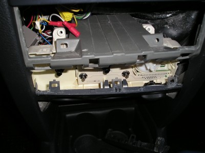

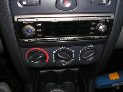

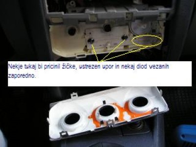

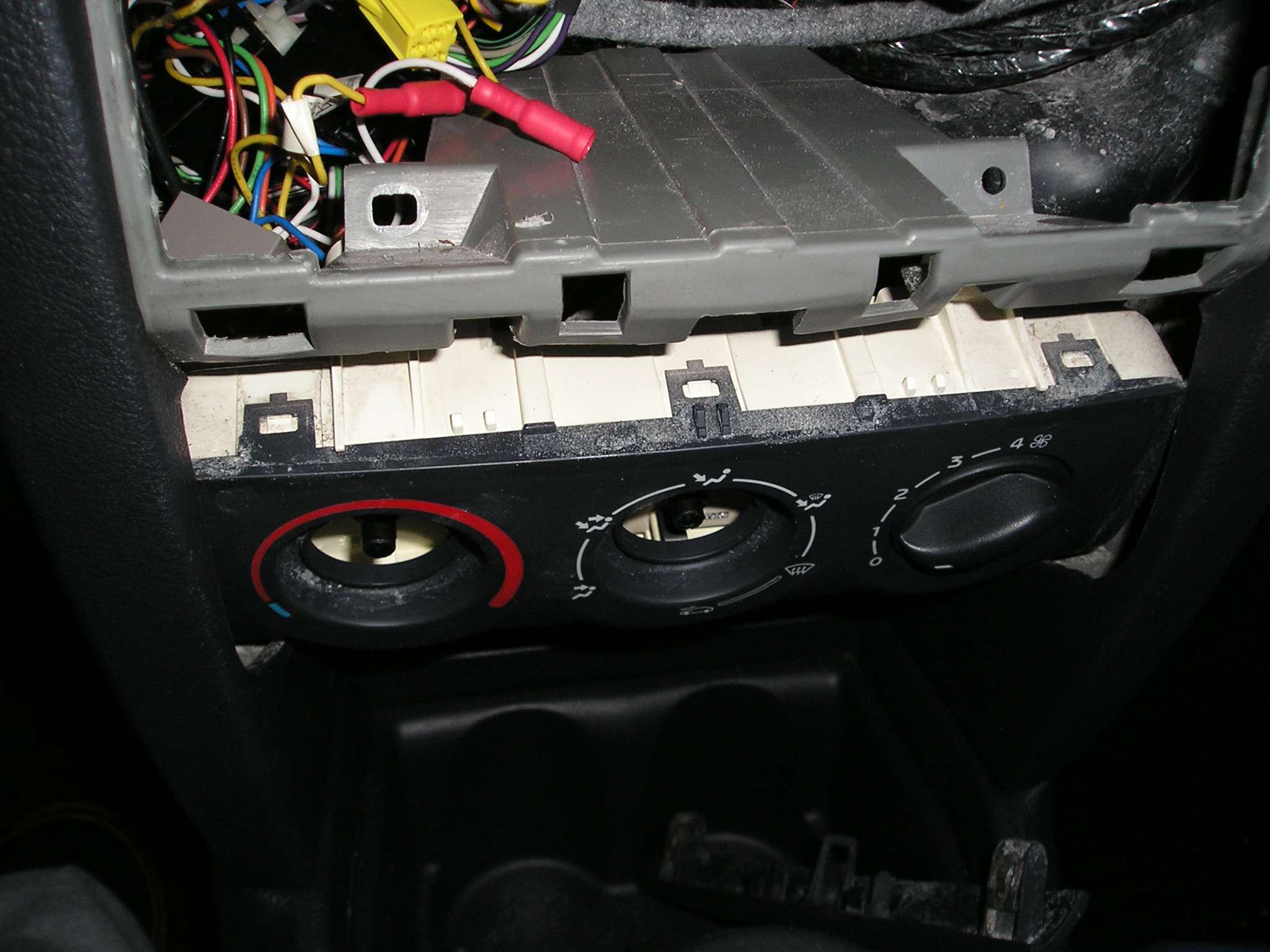

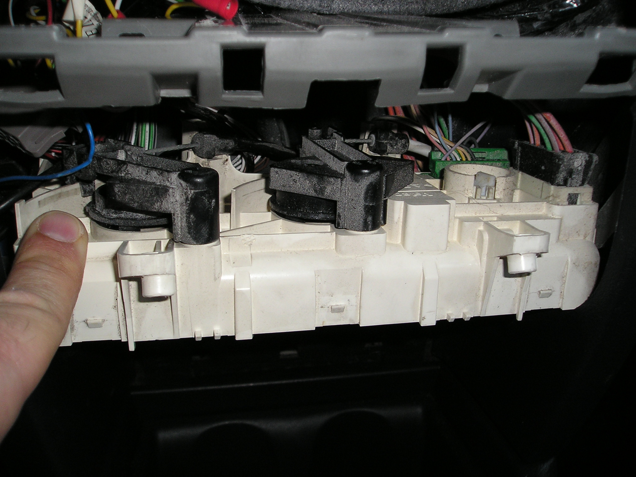

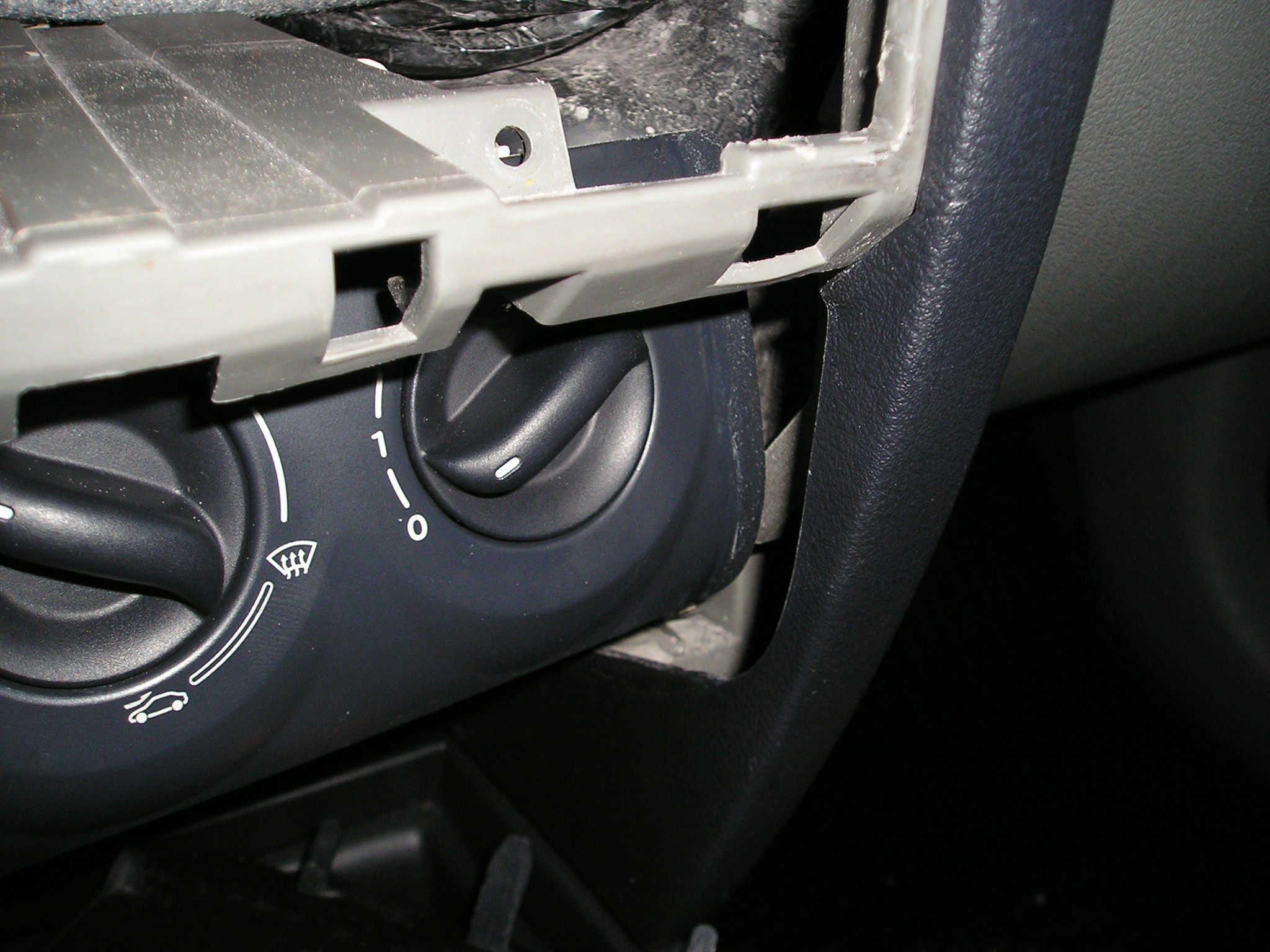

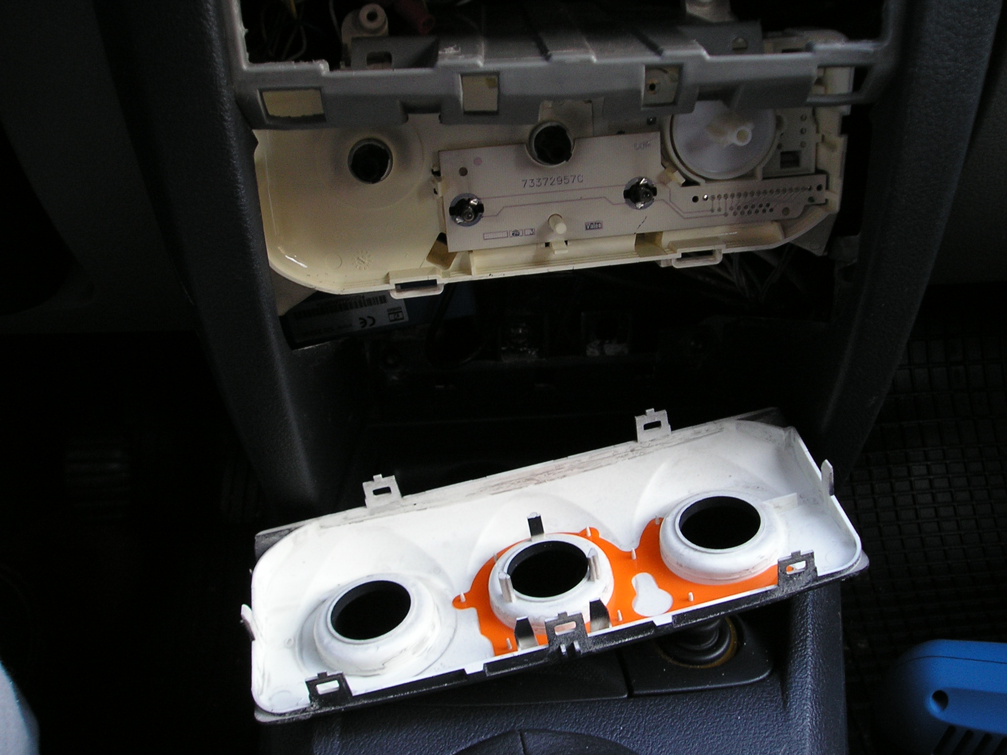

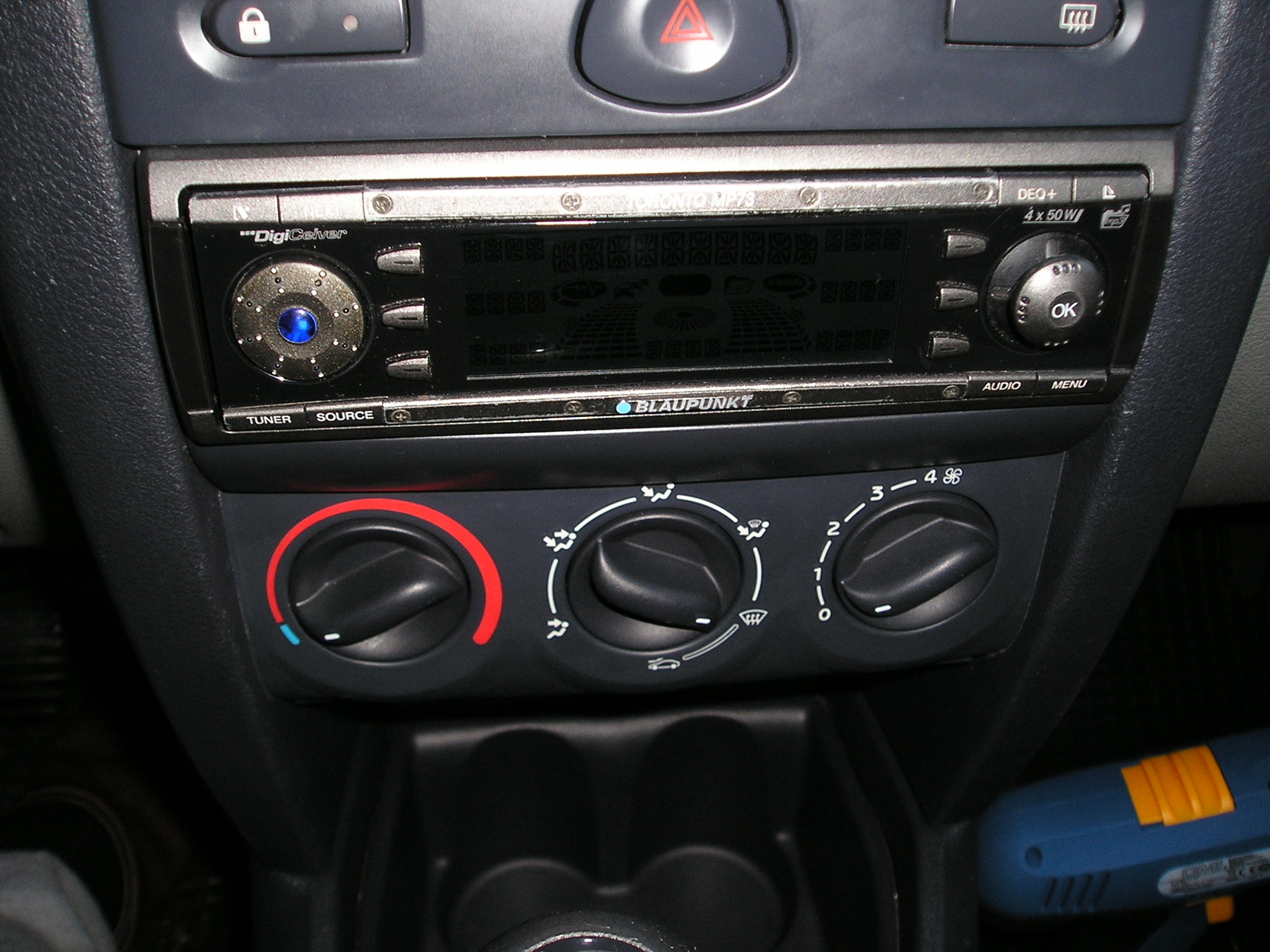

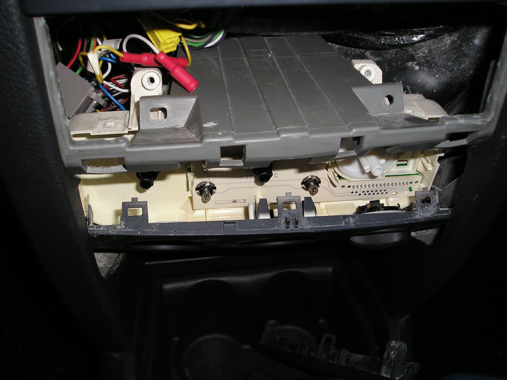

Nekako čutim moralno dolžnost, da postopek obelodanim še v sliki. Nisem pa mogel zamenjati žarnic drugače, kot da sem snel še sprednji pokrov pri gumbih in gumbe, da sem lahko žarnico prijel na obeh straneh. Žarnica stane cca. €1.1.

Ravno danes menjal to žarnico. Ko sem vzel ven radio, sem odvil dva vijaka, nato pa to komandno ploščo obrnil in zadaj vzel ven žarnico ter jo zamenjal in sestavil nazaj. Vzelo mi je uro časa (to sem počel prvič), s tem, da sem med delom še šel po žarnico. Naslednjič bi bil konec sigurno v pol ure, če ne še prej.

Sem pa razmišlal, da bi naslednjič kar nalotal žičke na kontakte, potreben upor in par diod zaporedno vezanih z dolgo življensko dobo; nekaj 100.000 ur svetenja. Potem bi bile takorekoč "večne". Je že kdo razmišljal v tej smeri?

kaj pa je tisto oranžno gor? se da odstranit ?tisto je verjetno filter ki spremeni barvo iz bele v oranžno ne? daj če boš šal delat tole z ledicami pa kar poročaj :)

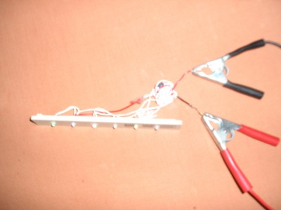

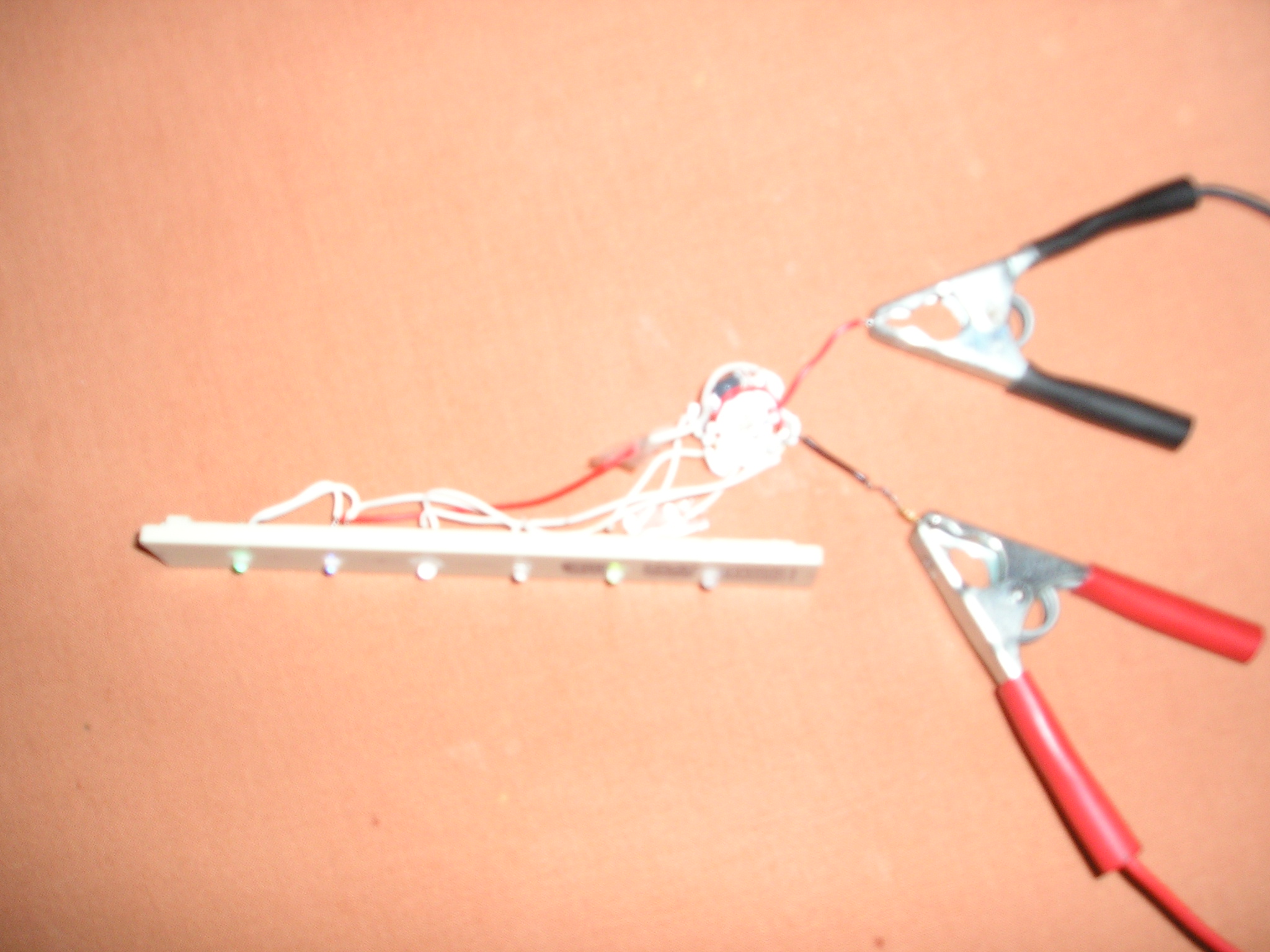

Žilica mi ne da miru, pa sem malo ekspirimentiral. Danes je nedelja, trgovine z elektroniko zaprte, pa sem mulcem spesnil sicer eno polomljeno igračo, kjer pa je elektronika za silo še delovala. Igrača, kjer utripajo LED diode. Sicer tudi igrača ni dolgo delovala, ker so jo otroci v parih minutah demulirali, ploščica pa je ostala.
Tako sem se danes spravil montirat ledice v vrsto. Vzel sem prednjo plastiko od odsluženega cd roma in navrtal luknjice. Notri sem zalimal LED diode in jih povezal z žičkami in krmilno ploščico. Matral sem se cel dan, ker sem že malo " ven iz štromarije". No zvečer mi je končno uspelo nekaj skupaj spravit in pognat v delovanje. Ker pa je roba Kitajska, sem lahko neučinkoviti delovanje tudi pričakoval. Saj tako so Kitajske igrače narejene. Da trajajo tistih nekaj 10 minut, potem jih pa otroci itaq polomijo, ker niso več zanimive. Ravno tako je bilo tudi z utripanjem LED diod. Utripale so ravno cca. 10 minut, potem pa je prenehal z delovanjem en krak, kmalu pa še drugi. Tok tudi ni bil premočan - samo 2mA, dal pa sem zaporedno 3,5k ohmski upor, ne samo 1k ohm. Že med montažo mi je šla ena LED dioda, Modoče sem jo pregel?
Tako sem po celodnevnem ustvarjanju kar malo jezen na škart robo, po drugi strani pa sedaj vem, kaj moram nabaviti in kako pribljižno bo izgledao. Poračam, ko bom....
Posnel sem tudi filmček, čeprav med snemanjem sta oba kraka delovala, na posnetku pa je videti, kot da občasno en krak ne deluje. Sicer pa zdaj nobeden ne dela :evil: .
