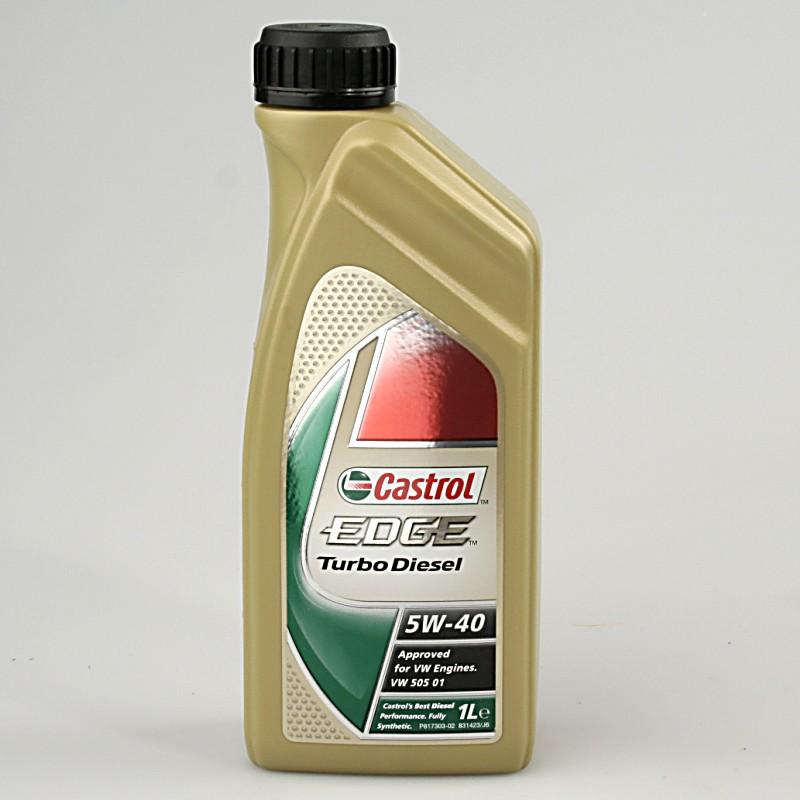

Živjo, gre se za Golfa 5 1,9 TDI 105 KM servis sm naredu pri 78.000 zdej mam 88.000 in se mi je prižgala lučka za olje. Kupil sem olje castrol 5w40 in dolil ene 2 dcl, in vozu sm se kšn mesec. Zdej se je spet prižgal in sm spet doliu 2dcl, tako da me zanima ali je to normalno da tolko olja kuri? Malo sem gledal okoli motorja ni videt da bi puščalo sicer bo treba spet servis delat samo vse eno se mi zdi da to malo preveč pije olja :x

Evo slika kero olje sm dau da nebo več pregovarjanja

*edit,vidim da si kupu pravo olje (vw 505-01) :D

Hvala :lol: To je blo tak na hitro ker se je lučka prižgala ko sem se vozil iz službe, tako da sm se ustavu na petrolu. Poklical kolega ki ma tudi golfa in je rekel za ta castrol da je dobr in sm ga kupil ;) upam da kej velik s tem oljem nism zgrešil 8)
