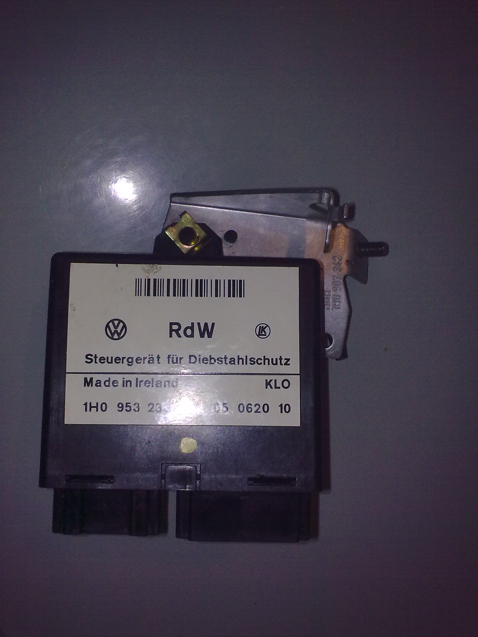

Kaj je ta rele?
Napisal/-a minik So nov 21, 2009 10:14 am
zanima me kaj je ta stvar ki se nahaja za stikali za luči pri Golf 3, 1.9 TDI 90 KM.
zarad tega mi avto kar med vožnjo crkne, včasih tud kar nekaj časa ne vžge..razen če ga malo udariš, potem se prižgejo lučke na armaturki in avto vžge.
Firediver
Prispevkov: 4563
Napisal/-a Firediver So nov 21, 2009 10:57 am
Če si prevedeš nemški napis..se glasi (direktno): "Krmilna naprava za protivlomno zaščito".
Ko zaščita deluje, ti izklopi štrom za vžig in zato avto ne vžge.

Napisal/-a minik So nov 21, 2009 11:40 am
zakaj pa se mi prižge. pa še celo med vožnjo.

Napisal/-a RedBull™ So nov 21, 2009 1:00 pm
Preglej kontakte,če so ok,potem bo v poštev prišla menjava.... kaj pa tester javlja?

Napisal/-a minik So nov 21, 2009 3:39 pm
nič ne javlja..ja zgleda da bo potreben novi, ker smo kontakte malo počistili in je bil mesec dni mir, potem pa zopet dalje
če kdo lahko zrihta ta del, jaz kupim takoj!!!

Napisal/-a drotkar Ne nov 22, 2009 7:34 pm
test ne bo pokazal nič ker zadeva še ni dovolj pametna.
V škatli je par relejev (3 če se ne motim),hupa, smerokazi, BLOKADA VŽIGA.
spajkalnik v roke in polotaj mrzle lote, ali pa prebrikaj blokado.
Srečno vožnjo še naprej
mislim, da imaš zamašeno žico !

drotkar je napisal/-a:test ne bo pokazal nič ker zadeva še ni dovolj pametna.
Še najbolj pametno in poceni. Saj glede kraje, če ima negdo namen, ga bo odpeljal s tem, ali brez tega :EE

Kaj si s tem mislil naj prebrikam blokado?

Napisal/-a drotkar Po nov 23, 2009 9:57 am
lepo sem ti napisal da polotaj kontakte konektorja in kontakte relejev.
Če nisi vešč obišči elektronika ali nekoga ki zna to delat.
Blokada je črna žica (+ kontakt) in tista ki gre čez rele naprej, se pa ne spomnim barve. Če slikaš konektor zi po barvah žic povem katere.ž
Lahko pa slikaš tudi vezje, da vidimo kje je zamašen lot.

Napisal/-a minik Po nov 23, 2009 1:37 pm
sem ugotovil da je veliko hladnih lotov. potem peljem enemu ko se s tem bavi, pa da vidim če je v tem problem. upam da je

Napisal/-a minik Po nov 23, 2009 1:38 pm
najboljše pa bi bilo da ga blokiram, ker potem pa res nebi bil več problem, ker alarma itak ne rabim. bom slikal konektorje pa dodam gor
