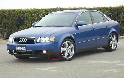

to je problem pri passatih in audijih do letnika 2003 :arrow: potem so montirali en "spojlerček" (podaljšek) plastike notranjega blatnika bi se lahko reklo, ki je delno ublažil zadevo, vendar ne čisto odpravil, ampak voda le ne "pljuska" tako direktno na diske....
evo, tukaj spodaj je ta "spojlerček"
