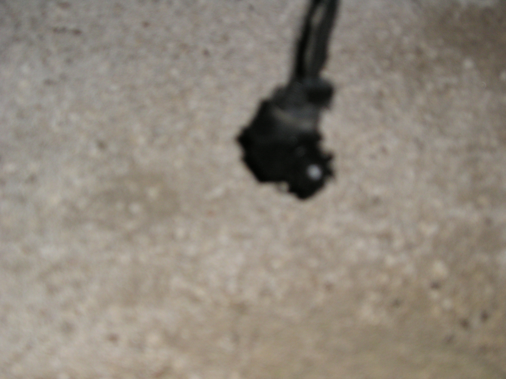

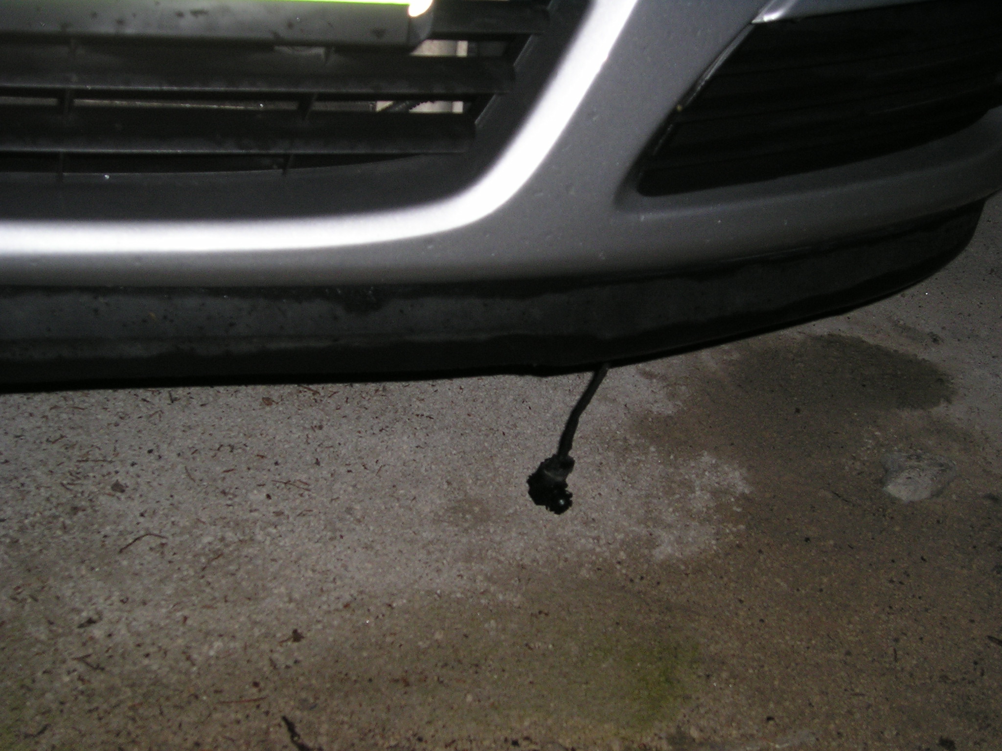

Pozdravljeni.
Ali morda kdo ve kaj visi izpod odbijača na sliki?
Je el. kabel ne vem pa od česa, ni konektorja je zaprt-nima izhodov, se je pa iztaknil od nekje.
Če se komu sanja od česa bi to bilo naj prosim napiše.
L.P.

Predpriprava za meglenke mogoče?

kateri model astre?
astra f ma tam nekje spodaj senzor za temperaturo.

16 bencin twinport l.2005

Zgleda pa res kot neka predpriprava.
Za temperaturo od česa- vode?

senzor za zunanjo temperaturo

vuc je napisal/-a:senzor za zunanjo temperaturo
X2
Nahaja se točno na sredini odbijača(levo-desno),na notranji strani le tega,je okrogla luknja samo za njega porint,da zaskoči.

senzor za zunanjo temparaturo je ja 100%,mel astro pa mi je tud enkrat dol visel,tko da vem da točno tko zgleda

Ja res bo držalo mislim, da je senzor od temperature- zunanje.Je pa na voznikovi strani.
Kaj lahko to preverim, če npr.senzor primem z roko, da se segreje in bo temper. na displeju zrasla????

tmr je napisal/-a:Kaj lahko to preverim, če npr.senzor primem z roko, da se segreje in bo temper. na displeju zrasla????
Fen ;)
