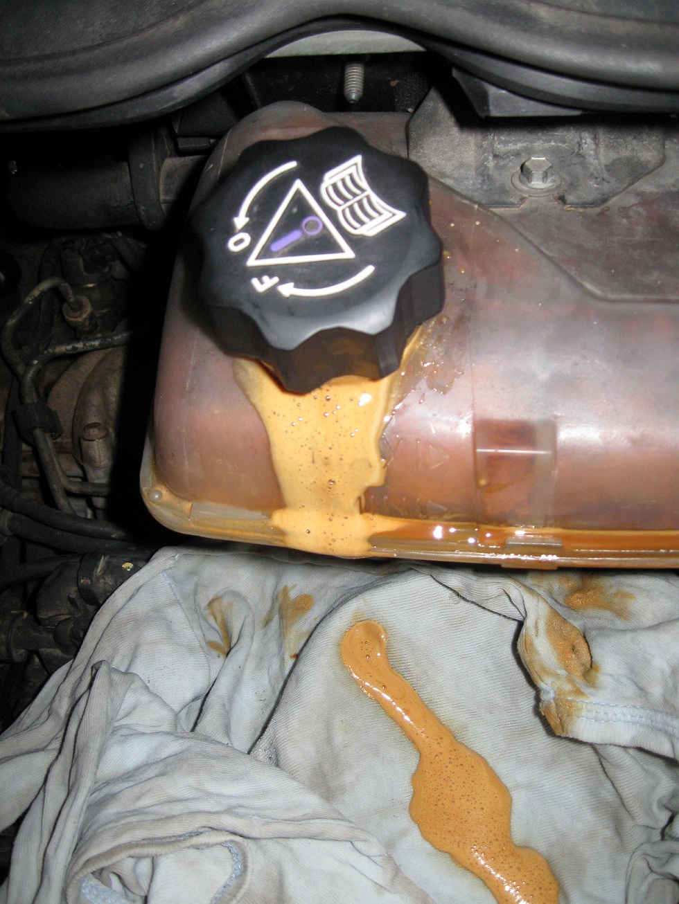

Slika posode, pri ohlajenem motorju (12+) ur, ko želim preveriti nivo hladilne tekočine:
ve kdo zakaj udarja nazaj tudi pri hladnem motorju?

KEr je zrak v sistemu. Zrak pride iz motorja. ALi počeno/prebito tesnilo ali pa počena glava. Žal druge ni kot odpret motor. Tudi če avto še tako rabiš tole več ne bo dolgo vozno.....Jaz sem zjutraj ugotovil da je bil čez noč pritisk v sistemu in je po malem popuščal pokrovček.....nalil vodo in nardil sem točno 42km.....ko je avto zarad tesnila ugasnil.....

tole bo zihr počena glava je preveč smetana tale hladilna tekočna

K ste smetano umenil. Pri nekaterih avtih sem upazil da se tam kjer se naliva olje dela podobna smetana. Kaj bi pa to bilo narobe.

ok...lahko da je glava počena al da je šlo tesnilo glave in ti prebija kompresija iz valja v hladilni sistem....to lahko tudi ugotovis tako, da ko je motor hladen odpres ekspanzijsko in zalaufas motor...in ce ti hodi voda not, bos vidu v ekspanzijski mehurčke...
