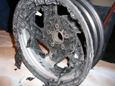

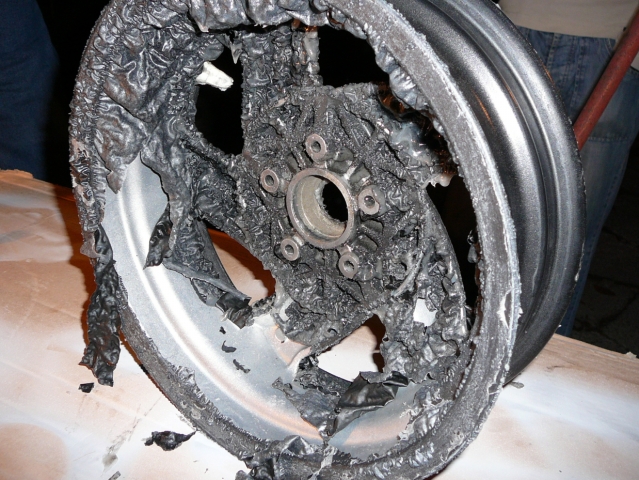

Kva a tole je ratal k si iz lavacolom namazu.
Gregec2
Prispevkov: 167
Pridružen: So feb 03, 2007 7:21 pm
Napisal/-a Gregec2 So jan 16, 2010 4:57 pm
kaj pa če bi probal z debelejšim nanosom? ja to je naredil lavacol slika iz interneta. Če bi men tako napihnlo bi bil zelo vesel pa mi ne.

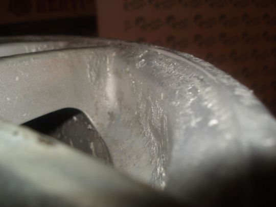

Gregec2
Prispevkov: 167
Napisal/-a Gregec2 So jan 16, 2010 9:22 pm

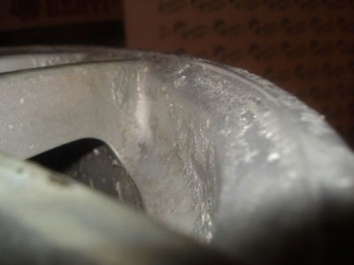

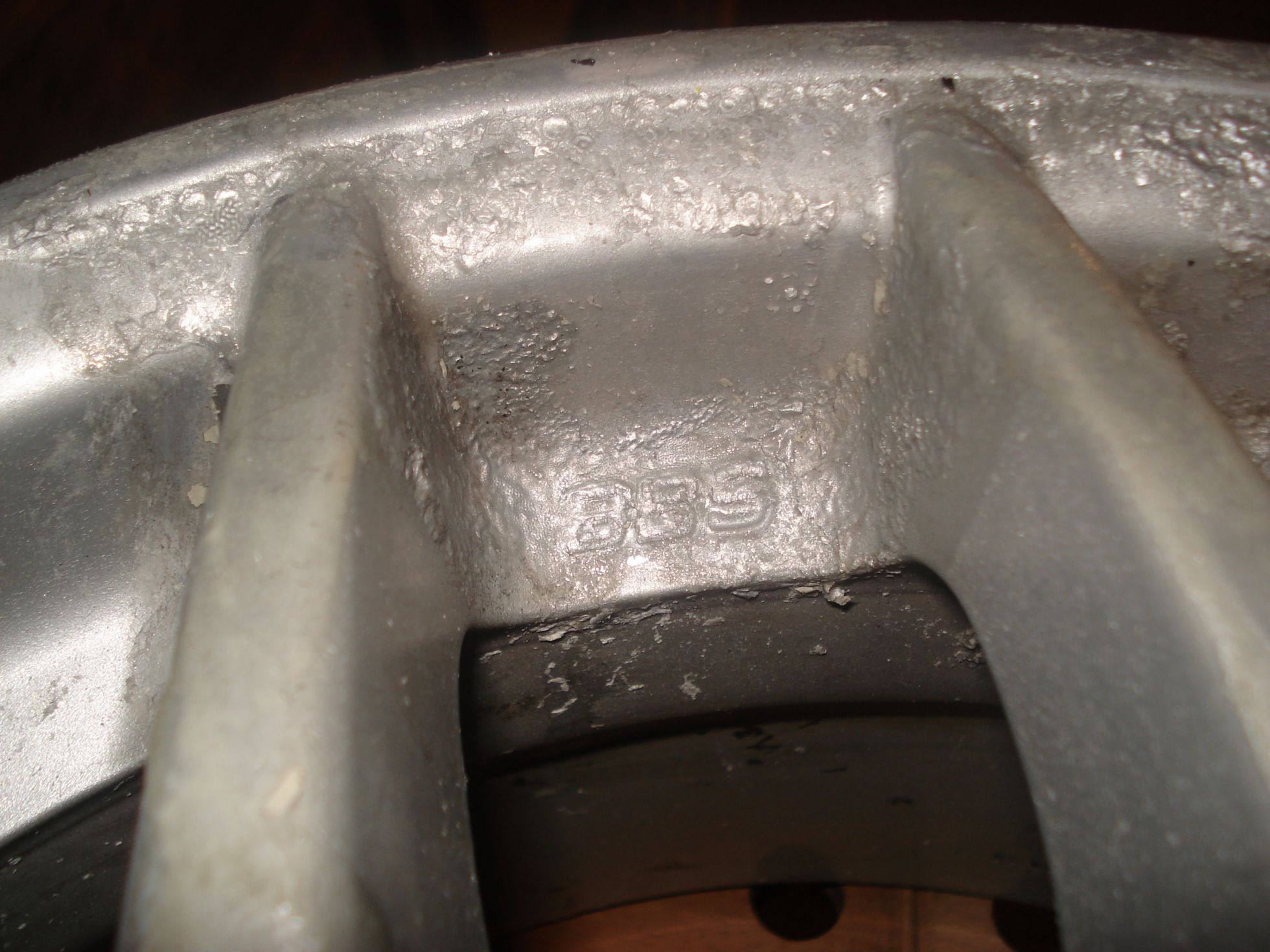

Probal namazal del litke bol na debelo k eurokrem he he se vrnil čez pol ure in glej deluje sam ne tako močno kot na posnetku vrjetno res odvisno od barve do barve. namazal bom še enkrat in pustil čez noč :)
še slike učinka
LENIVEC je teb sam tolk napihnilo al bolj???
