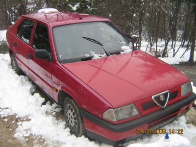

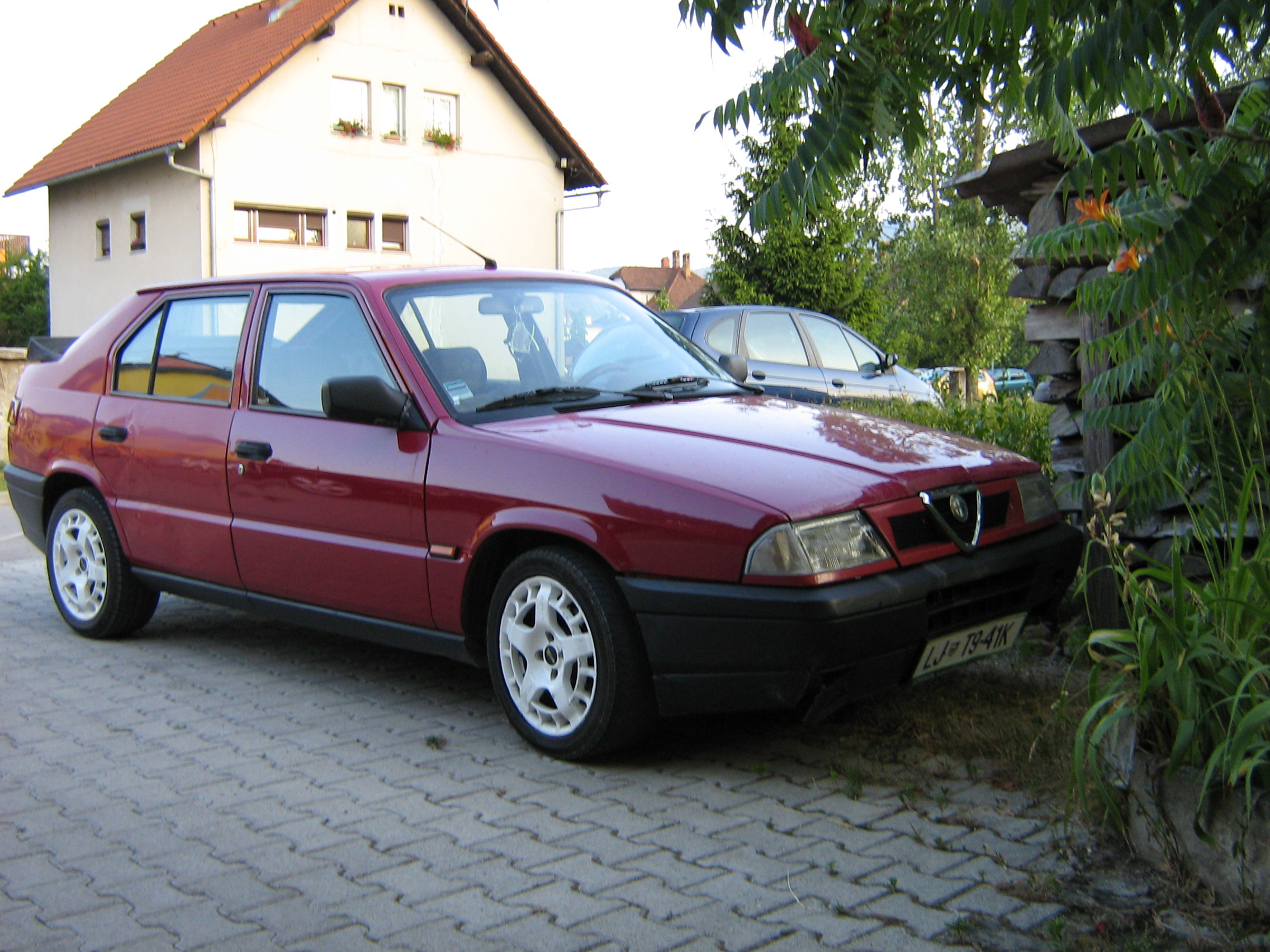

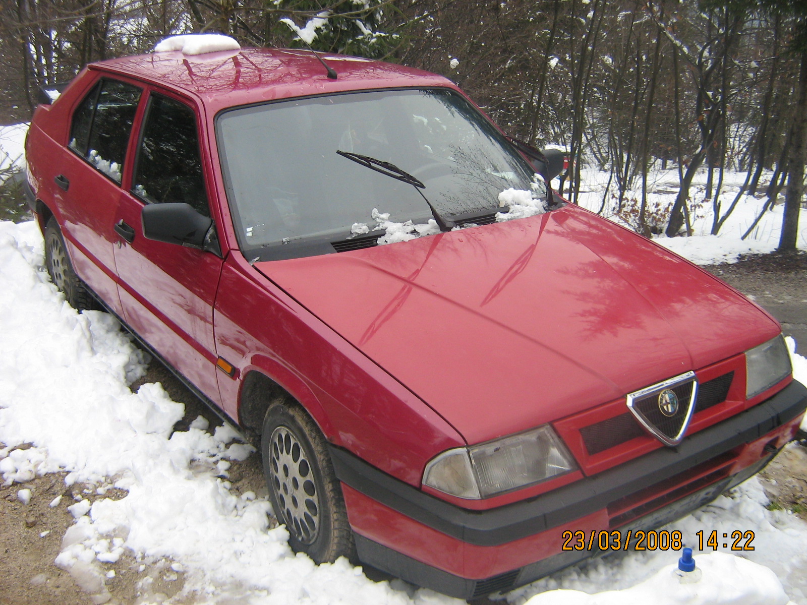

NoFX: Nekje sem že napisal da sem delal z AR. kot svi**a z mehom zadnjih cca5000 km ker sem jo hotel zaribati pa ni hotla, uničil sem pa sklopko, diske sem tudi tolikokrat pregrel, (enojni) da sploh nisem več štel. Res pa da se mi je 1X avtomobil skoraj vnel zaradi žarečih diskov, ratale so pa samo platišča osmojena.
1 slika:Končala je takole
2 slika:Je bila pa še v formi
