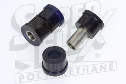

Zelo nejasno poveš kaj ropota. Vgrajevanje kosov cevi? Za ta namen se je sigurno pametno nekaj več stegniti in rešiti za zmeraj. Zdaj se uporabljajo polyuretanski silent bloki, oblike očes, valja ali podložke, zavisi od vrste montaže. Potem je mir za zmeraj. Stari tipi silent blokov so kovinske tanke cevi, v katere je zallita guma, ki je temperaturno in starostno podvržena spremembam. Polyuretanski deli se vgrajujejo brez kovinskih puš in so za tri klase boljši. Prema se obnaša kot popolnoma nova. Se jih pa par dni čaka iz Anglije, pa kaj. Primer. Na Citroenovem aktivnem podvozje je cilinder, ki stalno ravna avto v vodoravno lego (na +-1,5% nagiba). Puša 24x24mm (nikakva) košta pri teh norcih 104€. Menjal sem jih trikrat, pa je zaradi strahovitih moči (zvijanje) vsakič guma propadla. Ko sem nabavil Powerflex pušo ustrezne dimenzije (konkretno od Saaba 9-3) sem za 30€ rešil problem za večno.

ropota, ker je obrabljena tista guma na spodnjem delu amortizerja, kjer je amortizer privit na zadnjo premo - glej sliko in puščico
Slika[/img]

Na Powerflex strani pod "universal" poišči ustrezno mero.

Motomat ali kdo podoben ima nabor izdelkov Malo ali SWAG, ki se ukvarjajo s silent-bloki. Polflex je pa večen. Če imaš mero jo prosim napiši, imam tudi sam Espace IV 2.0T, bom poiskal po katalogih ali TecDocu.

Ta slika je simbolična. Kot že rečeno, avto je Renault Espace III, 1,9 dti, letnik julij 2001. Mere še za enkrat ne bi vedel, ker bo treba zlesti pod avto in zadevo premeriti. Edino, če so v kakšnem katalogu mere teh amortizerjev, za ta tip renaultov. Premeril bom čez vikend, ker delam po ves dan in čez teden nimam časa. Hvala za pomoč in odgovore.
