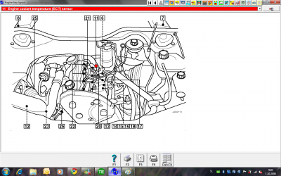

napiši letnik avta in vrsto motorja, pa ti prilepim sliko lokacije senzorja

letnik avtomobila: 1996 tip motorja : 1z (1.9 tdi)

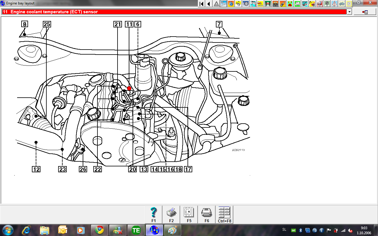

eden
Prispevkov: 97
Pridružen: To okt 18, 2005 8:56 pm
Napisal/-a eden So feb 27, 2010 9:06 am
Na sliki imaš pozicijo tega senzorja

Napisal/-a gospodar32 Pe mar 05, 2010 1:53 pm
Hvala fantje za izčrpne info. Sem ga najdu pa sčistu konektorje in je čudežno začel delovat!
