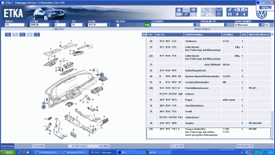

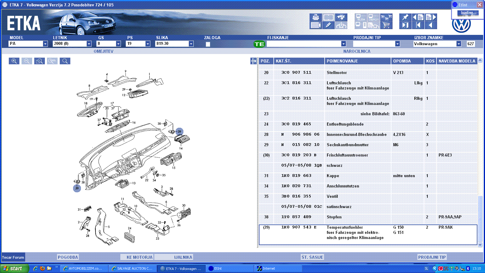

LukL
Prispevkov: 1075
Re: Passat 2.0 TDI 2006 motorček za klimo
Napisal/-a LukL Pe jan 21, 2011 1:06 pm
za pasata ne vem točno v touranu sta 2 senzorja eden na levi eden na desni strani, ki merita nekaj(verjetno temparaturo) v armaturi pod levim in desnim zračnikom... samo kdo bi vedel da točno to zajebava.... evo najdu na etki katera 2 mislim in kje sta...
