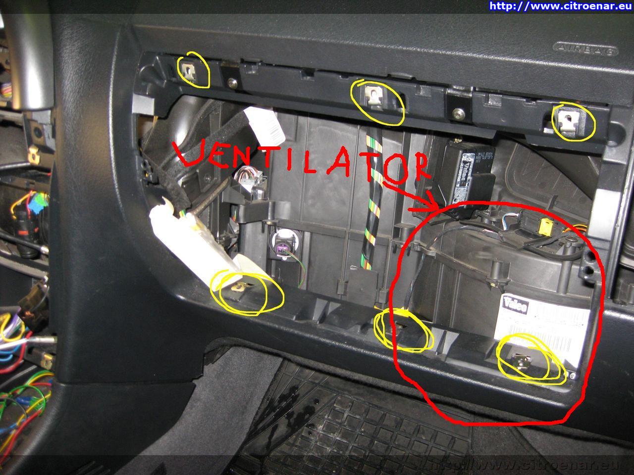

Sem menjaval ja... tri šraufe maš če se nemotim pa malo težje zraven prit ampak gre.

Od spodaj sta dva kontakta, eden večji rjav podolgovat z rdečim in črnim dratom in en manjši črni kvadratni krmilni pri strani. Trije vijaki od spodaj (torx) in gre vetrnica z elektroniko ven. Da prideš do motorja je, ko dobiš vetrnico s pogonom ven, potrebno od strani pritisniti na tri gumijaste jezike, da se izrine rotor ven, ker je vpet v gumo. Nato se menja krtače, ki so polotane in polbakrene po trdoti (Kogovšek). Vetrnica je na rotor nabita in centrirana, tako da pazljivo, da ne bo še slabše. Še slika iz Xantie, podobno.
Hlajenje_Ventilatorji.pdf

Zabit filter povzroči slabši pretok zraka, torej preslabo hlajenje motorja ventilatorja in driverske ploščice z dvemi tranzistorji MJ15003 (BDX66). Motor bo treba iztisniti iz ohišja s tremi repki (vsakega posebej, brez strahu), nato podmaži ležaj, pa ne WD40 ampak kakšno kvalitetno grafitno mast.
