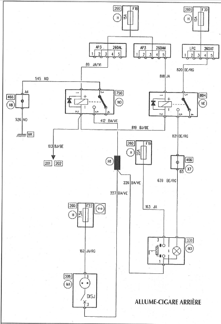

Zadnja vtičnica in vžigalnik mi ne delujeta. Sem pomeril in kot vidim, nimata mase (12V pa je!).
Da nebi razkopal celega avta sem poiskal shematiko (gl. priponko)..jutri grem uštimat, ampak vseeno da ne bom taval v temi rabim nasvet ali dva-
Zanima me "H1"- oznaka pomeni "varovana povezava"- a to pomeni samo da je na vrhu varovalka (F18, F19, F30), ali da je v žili še dodatna cevna varovalka? (če je v žili še ena, je bolj verjetno da je šla ta varovalka kot pa kak rele ).
Najbrž najboljše da pomerim kaj je na releju 750 (ali sklene 3 in 5 ko ima avto kontakt)..še kaka ideja kje najprej pogledati? Varovalke (tudi F18 ki varuje rele) so vse OK.

Zrihtal.
Oznaka za "varovano linijo" pomeni samo da je ta linija "že nekje" ščitena z varovalko (in ne da je tudi v sami žici varovalka).
