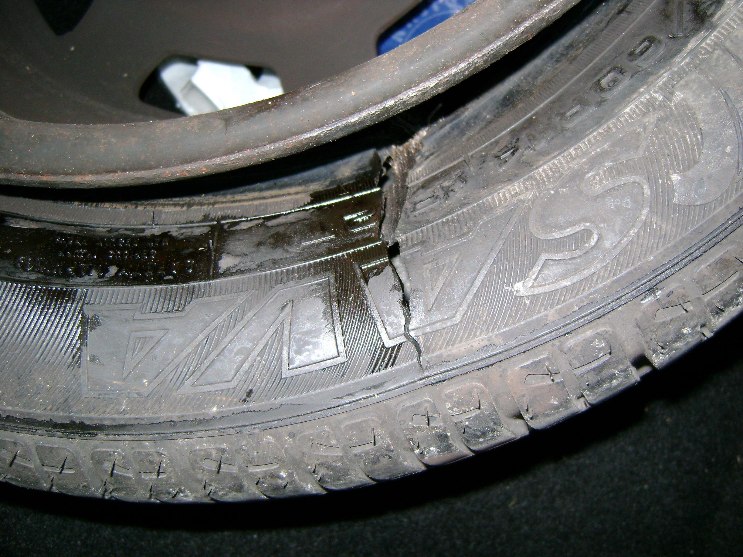

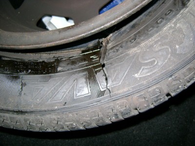

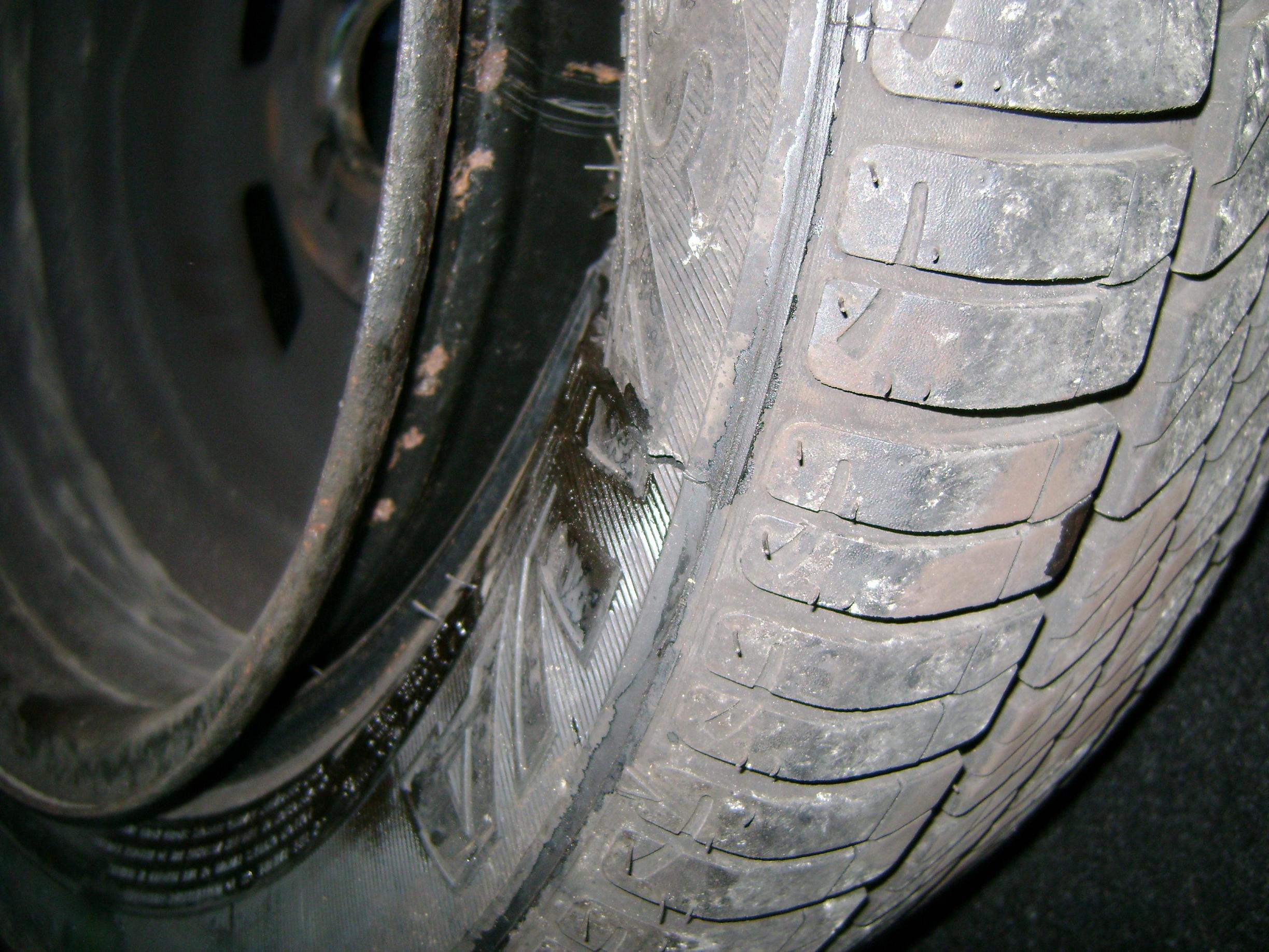

Imeli ste prav, da je skodo povzrocil vulkanizer pri menjavi gum v soboto. "Fan" je povedal, da jo je zagresil na stroju saj je unicil tam kjer so kovinske cevi na samem robu. In da sem imel sreco v nesreci, ker ce bi bilo to spredaj, bi bila nesreca neizogibna, ker bi mi obrnilo volan.
Povedal mi je tudi, da so zavore slabe, a da nimajo nobene veze s tem.
Mi je bilo cudno zakaj je ze takrat ob menjavi, ko so spustili avto z dvigala, guma spustila. Glede nato, da je cel komplet malo rabljen. Ampak ker se ne spoznam dosti na avtobilizem, sem pac mislil da vulkanizer ze ve kaj dela. Zdaj mi je tudi jasno zakaj je nadrl enega zaposlenega (ki drugace dela v avtopralnici zraven), ki si je zelel gumo ogledati ter ga poslal hitro stran.
Prilagam se slike..

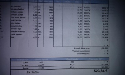

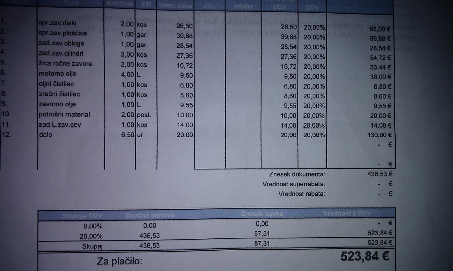

Epilog: Ceprav vulkanizer ni zelel/mogel priznati, da je bila napaka storjena pri njih, je brez problema zamenjal pri njih poskodovano gumo z enako novo.
Avto sedaj tece kot urica, zahvaljujoc tudi uporabniku "Fan", ki je na avtu opravil splosni servis v celoti; ceprav me je stalo preko 520 evrov. :) Za kar mi je kar malo zal, saj sedaj kupujem novejsi avto. No cim prodam Polota, hehe.

Tole sem rihtal. Saj ce bi prej vedel, da bom avto v kratkem prodajal ne bi sploh servisiral, ampak je prisla odlocitev za ugodno menjavo tako iznenada... aja pa mimogrede, avto je letnik 99 in ne 98 kot sem napisal na zacetku. :)
