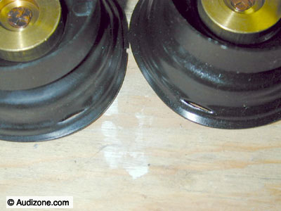

Preveri cevke in tesnost krmilja turbine. WasteGate ventil je normalno odprt v obvod, pritisk na gas naj bi ga takoj zaprl in vklopil prisilno polnjenje. Ti ventili se zapacajo in zatikajo. Lahko je razen štangce, ki ti jo omenja Čare tudi to.

Še slika počene membrane W_G ventila.
