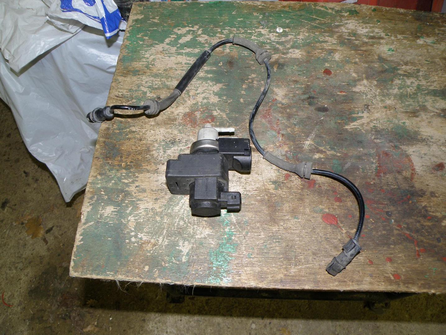

meni je na laguni podobno delalo. pri okoli 2.500 obratih ko si ga malo bolj pohodu je vrglo v rezervni program. ce si vozu bolj narahlo se to ni dogajalo. bil pa je kriv kao el. magnetni ventil od turbine. upam da se tko rece.

Napisal/-a _furby_ Ne jun 20, 2010 1:45 pm
pri meni zgleda tko. tale mala skatlica, v njo pa grejo 2 cevke in en konektor. jaz sem dobu rabljeno za ene 50 eurou (se ne spomnem tocno). zdej pa za vectro ne vem kako to gre

Napisal/-a VectraGTS Ne jun 20, 2010 1:49 pm
ja ja neki podobnega je pr men pa v to grejo neke cevke od turbine pa kaj jst vem ;) najlepša hvala bom se še mal pozanimou :) mislm da bi blo za opla mal cenej ker nemc je mal cenej kot francoz hehe :D
