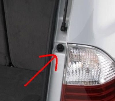

isto se je dogajalo meni na e46 touring. Odpri prtljažna vrata in imaš nekje v višini brisalca na vsaki strani en plastični čepek in ga samo za en obrat odšraufaj, da bo bolj ven. Pri men je pomagalo. Bom pa zvečer dal posnetek gor , če najdem čas, da vidiš, če je to to. Je pa tako nadležno cvileče škripanje in prvo sem mislil da rolo škripa.
EDIT:sem na sliki označil, kaj sem mislil. sicer je x3, ampak majo vsi bmwji enake čepke zgleda. Če hočeš bit ziher da je dejansko to, samo s prtom večkrat mal močneje pritisni v spodnji kot ali na rob stekla. Če je, bo ziher zaškripal
