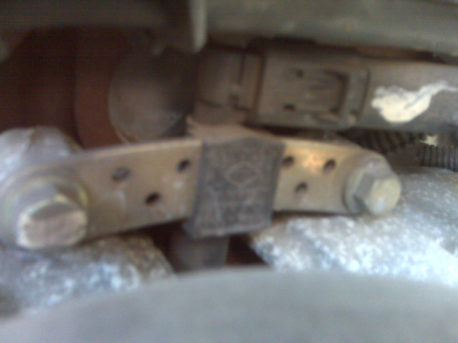

Neglede na ne-visoko zanimanje za to napako bom vseeno napisal kako sem jo odpravil.
Tako kot je predvideval Xara, je bil res kriv senzor za vžig. Cena 33 EUR. Menjava precej enostavna. 2 vijaka na 10 ključ. Dostop enostaven. Dela za 10 minut, saj je bilo potrebno zamenjati tudi konektor, ki je priklopljen na za senzor (34 EUR-kar se mi zdi rop), saj so vrli mojstri pri Renaultu pogruntali, da so zamenjali tip konektorja, zato da moraš nujno pri menjavi zenzorja zamenjati tudi ta konektor. Sicer to še ne bi bilo nič čudnega, če bi ga malo spremenili, da bi bil boljši, ampak so naredili enakega, le neke utore so spremenili, tako da ne paše. Barabe.
Tako je prišla menjava tega popravila 67 EUR...brez dela. Edino kar je, je treba polotati 2 kabelčka, na katere je priklopljen konektor.
Upam, da bo komu prišlo prav.

Na tem senzorju se ponavadi nabere kakšen kovinski "opilek". Zato tudi javlja napako. Po večini je dosežen enak efekt kot z menjavo z novim, če konico senzorja očistimo in stvar deluje naprej bp. ;)

To je sicer zelo pogosta napaka in se je tudi tukaj že pisalo o tem, na reno forumu pa je celo sticky tema v popravilih ;) V glavnem ja, v večini primerov je dovolj, če se samo očisti senzor... meni 2 leti po tej težavi še zmeraj dela normalno :)

Točno to je meni delalo probleme ta mesec. Mi je mehanik vmes razlagal, da so spremenili konektor, ker folk ni kupoval originalov. Je pa rekel, da se da pobrusiti višek plastike na konektorju ( tisto ko pride v utor).
