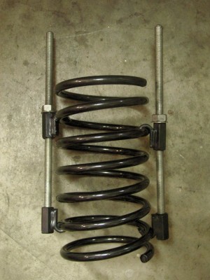

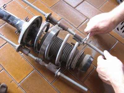

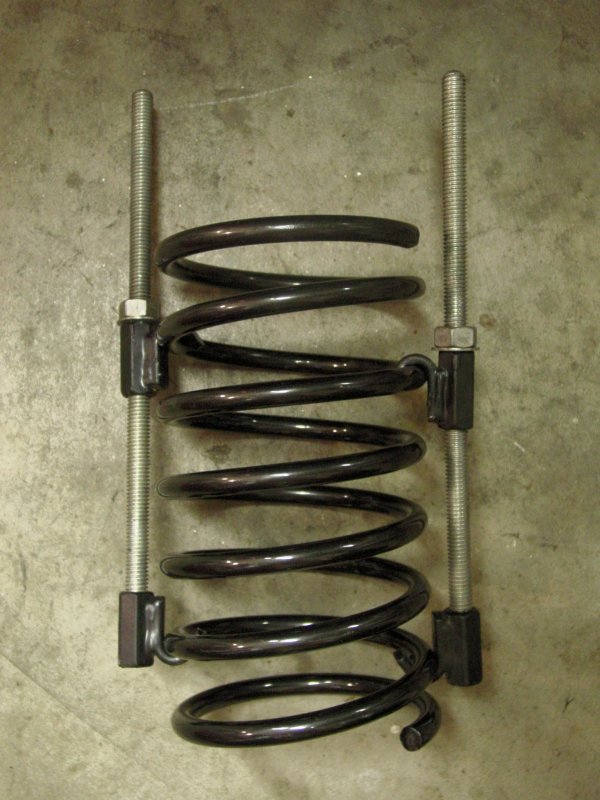

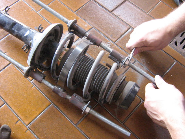

noctiferia
Prispevkov: 99
Pridružen: Sr jul 09, 2008 11:00 am
Napisal/-a noctiferia Če jul 29, 2010 11:18 am
Mogoče ti bo tale slika kaj pomagala da si ga sam narediš.
