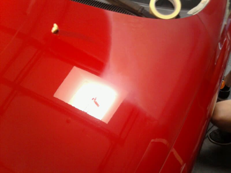

Napisal/-a grahovc So avg 14, 2010 5:12 pm
recimo tko zgleda med poliranjem :D oops
