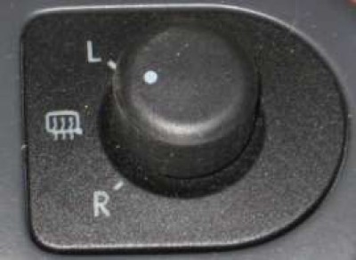

za nastavitev in ogrevanje zunanjih ogledal imam stikalo (priponka), ki ima narisane simbole samo za L, D in ogrevanje.
glede na to, da nima oznake za izklop oz položaja "0" je stikalo vedno v položaji za ogrevanje. zanimam me, kako torej vklopim ogrevanje če je stikalo vedno tem položaju oz. če se to samodejno vklopi glede na zunanjo temperaturo?

armaster je napisal/-a:za nastavitev in ogrevanje zunanjih ogledal imam stikalo (priponka), ki ima narisane simbole samo za L, D in ogrevanje.
hvala za odgovor.
Pri bmwju vem da je blo, da ko sem vklopil gretje zadnjega stekla, potem se je vklopilo tudi gretje ogledal...

Pomoje je položaj za ogrevanje na sredini (tako da ogreva oba ogledala) L in D sta pa za nastavitve položaja in med tem ne ogreva. Malo je čudno, golf 5 ima na nasprotni strani od ogrevanja (180*) ničlo kjer je use izklopljeno.

ogrevanje vzratnih ogledal dela samo ko je vklopljeno ogrevanje zadnje šipe.
