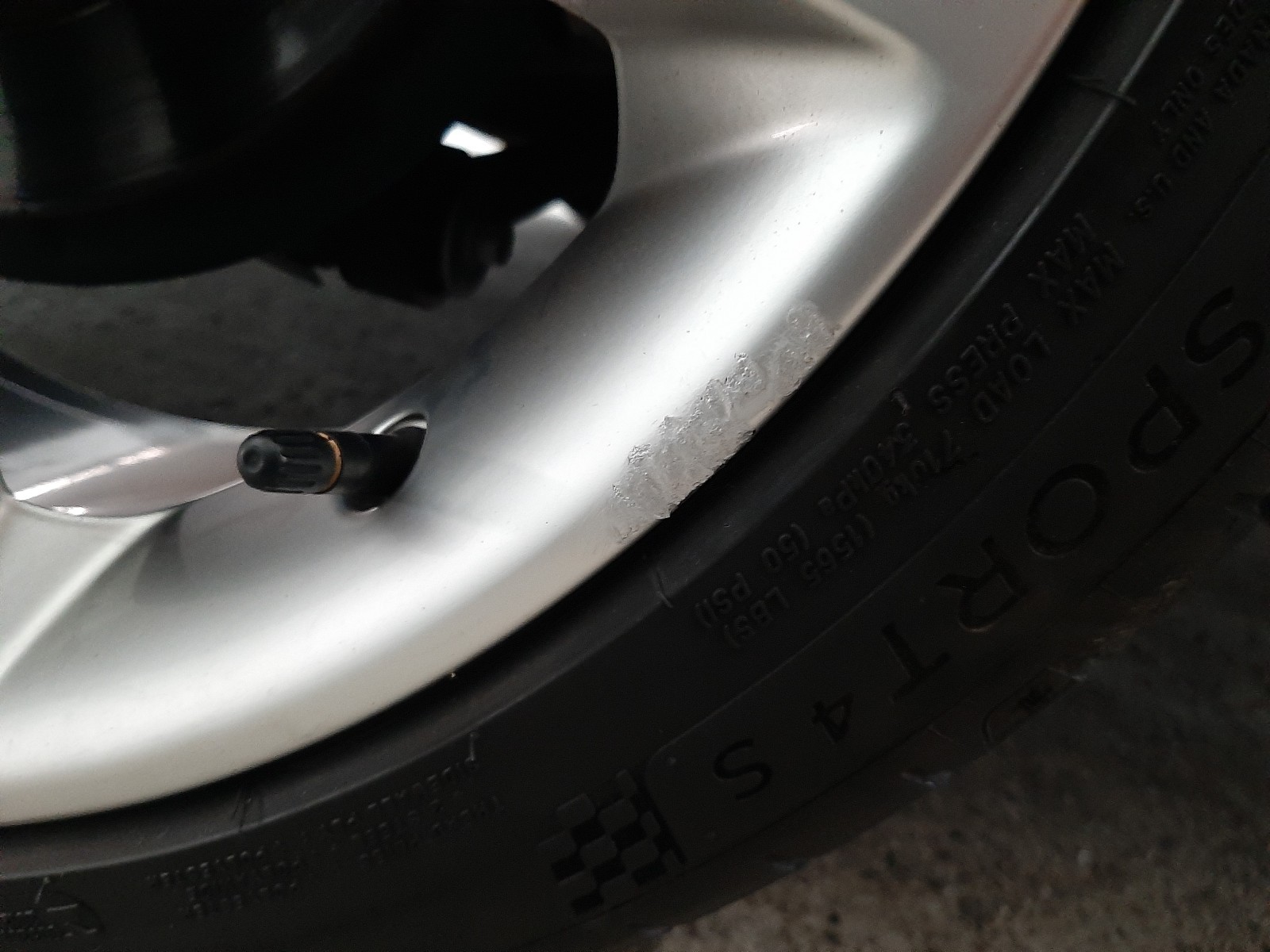

Lansko poletje sem rahlo zapeljal na robnik in je nastala manjša poškodba na robu platišča (A). Ko sem včeraj spet namontiral letni komplet pa opazim, da se je čez zimo ta poškodba razširila po kraku platišča (B) Sicer zgleda kakor nek oksid, ali nekaj podobnega, ki pa ni površinski. Sprašujem, če se to lahko kako poceni sanira, ali naj pustim? Se bo začelo luščit, širit naprej?

Izgleda kot razpoka v laku kot posledica lanske poskodbe. Ce tole pustis, se bo razpoka se naprej sirila, pod lak bo prisla umazanija in vlaga in zoksidirala ALU pod lakom. Ce bi rad imel feltne res lepe, potem daj sanirat cimprej, definitivno bo slo na slabse.

Zaenkrat je to komaj opazno. Kje v posavju/dolenjskem bi tole zrihtali, ali lahko to sanirajo v kakšni ličarski delavnici?

Ne verjamem, da zna kdo pri nas tole sanirat. Kolikor vem, so to diamond cut platišča.
