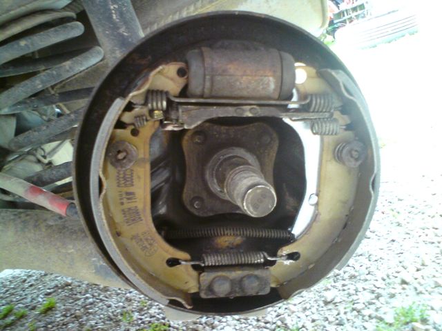

Torej danes sem menjal zavorne obloge, noter sem dal TRW-jeve in problem z blokiranjem, škripanjem je rešen(usaj zaenkrat).
Prilagam sliko, v kakšnem stanju so bile pred menjavo.

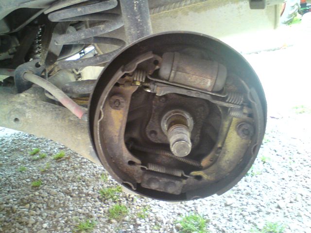

mITJA122
Prispevkov: 301
Pridružen: Po mar 30, 2009 4:22 pm
Napisal/-a mITJA122 So okt 16, 2010 5:09 pm
Ter po menjavi...!
Fan
Konstruktiven svetovalec
Prispevkov: 6657
Napisal/-a Fan Ne okt 17, 2010 9:54 pm
Pozdravljeni
Lepo. Škoda, da niste zamenjali še zavornih cilindrov, ko je bilo že podrto. Žica ročne zavore ni v svojem ležišču - lahko pride med ankrplato in boben.

mITJA122
Prispevkov: 301
Napisal/-a mITJA122 Po okt 18, 2010 7:03 pm
Lep pozdrav
Zavorni cilindri so bili menjani(menjal prejšni lastnik)...ko sem slikal, še stvar ni bila povsem dokončana, žice sem dal potem v pravo ležišče...itd.
abbe
Prispevkov: 7898
Napisal/-a abbe Po okt 18, 2010 8:50 pm
men se tastare obloge zdijo dobre(dovolj mesa)lahko da so ble zazgane al pa kj...

Fan
Prispevkov: 6657
Napisal/-a Fan Po okt 18, 2010 10:17 pm
Pozdravljeni
Ja, po sliki sodeč, niso bile za zamenjavo, lahko pa so bile pregrete/zažgane, to pa žal iz slike ni razvidno. V koliko pa ima zavorni cilinder regulator zavornega pritiska v batku, pa lahko nagaja tudi ta.

Romzis
Prispevkov: 206
Pridružen: Sr maj 06, 2009 8:35 am
Kraj: okolica LJ
Napisal/-a Romzis To okt 19, 2010 5:09 am
Sem 99%, da so bile obloge (pakne) namočene v zavornem olju - pa magari pred menjavo cilindrov. Te packarije ne spraviš ven nikakor, odtod blokiranje, škripanje,...
