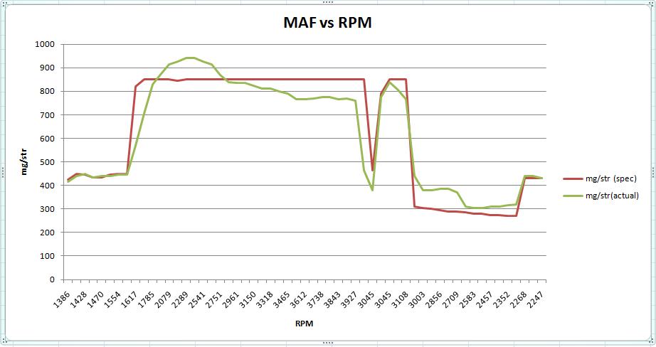

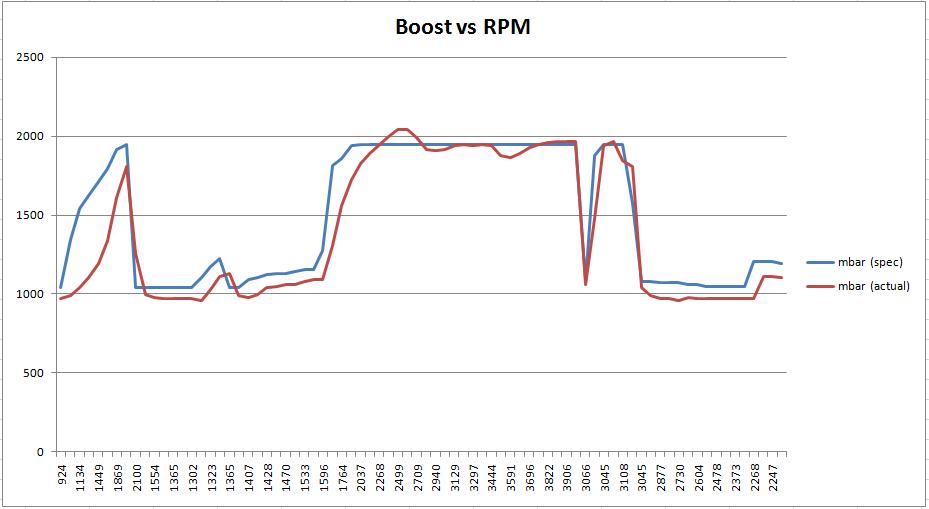

Kot dosti forumašev z VW tdi motorji imam tudi jaz problem, da avto ne gre, kot bi moral.. Prebral sem večino postov, in ugotovil, da je lahko kriv LMM, n75, vakuum cevke, turbina... Imam tudi "generic" obd kabel, ki sem ga nabavil, ker je bilo to ceneje, kot pa da plačam mojstru, da mi zbriše napako airbaga, ker sem pri čiščenju razklenil konektor pod sedežem... :D Torej, zadevo sem preveril tudi z vag-comom. Nekako tako, kot je opisano na Ross-techovi strani. Izmerjene vrednosti res odstopajo od željenih, a so še vedno znotraj meja, ki sem jih našel v ElsaWin.. Prilagam grafe, pa prosim za komentarje...

Nobenega komentarja? Zanima me samo, pri čem sem.. Verjetno ima že kdo od vas kake izkušnje s tem..
