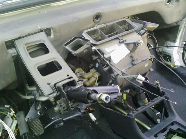

Napisal/-a simonk Pe okt 22, 2010 7:52 pm
Takole, armaturka sneta in pečka zunaj, definitivno začela puščat. Ni Behr ali Valeo ampak neka IPRA za katero mi prodajalci niso mogli pomagat. Plastčno koleno je 95% slično Behr, katero sem tudi kupil, le en "nosek" na kolenu je bilo treba zbrusit in zdaj paše. Nova tesnila, vijaki z odskočnimi podložkami in avto silikon bi morali povezavo zadihtat še bolje kot tovarniško, tu itak ni puščalo.
Obseg dela pa je res... :o , upajmo da bo jutri vse šlo skupaj.

Napisal/-a punto05 Pe okt 22, 2010 8:15 pm
Kaj misliš staro pečko zadihtat in nazaj montirat ?
simonk
Prispevkov: 135
Pridružen: Sr okt 20, 2010 5:30 pm
Kraj: 9000
Napisal/-a simonk Pe okt 22, 2010 9:24 pm
Kje pa, pečka je nova, le koleno je malce drugačno in hočem da nova povezava 100% dihta.

Napisal/-a simonk So okt 23, 2010 8:25 pm
Zaključeno, sem se končno rešil. Kaj takega pa nikoli več...
joztom
Prispevkov: 3158
Napisal/-a joztom So okt 23, 2010 10:43 pm
Tisto koleno s sklopko na feder ima v vsaki cevi noter O-ring in se ne dihta s silikonom, plastiko pa nekateri menjajo z toplovodarskimi bakrenimi koleni.
