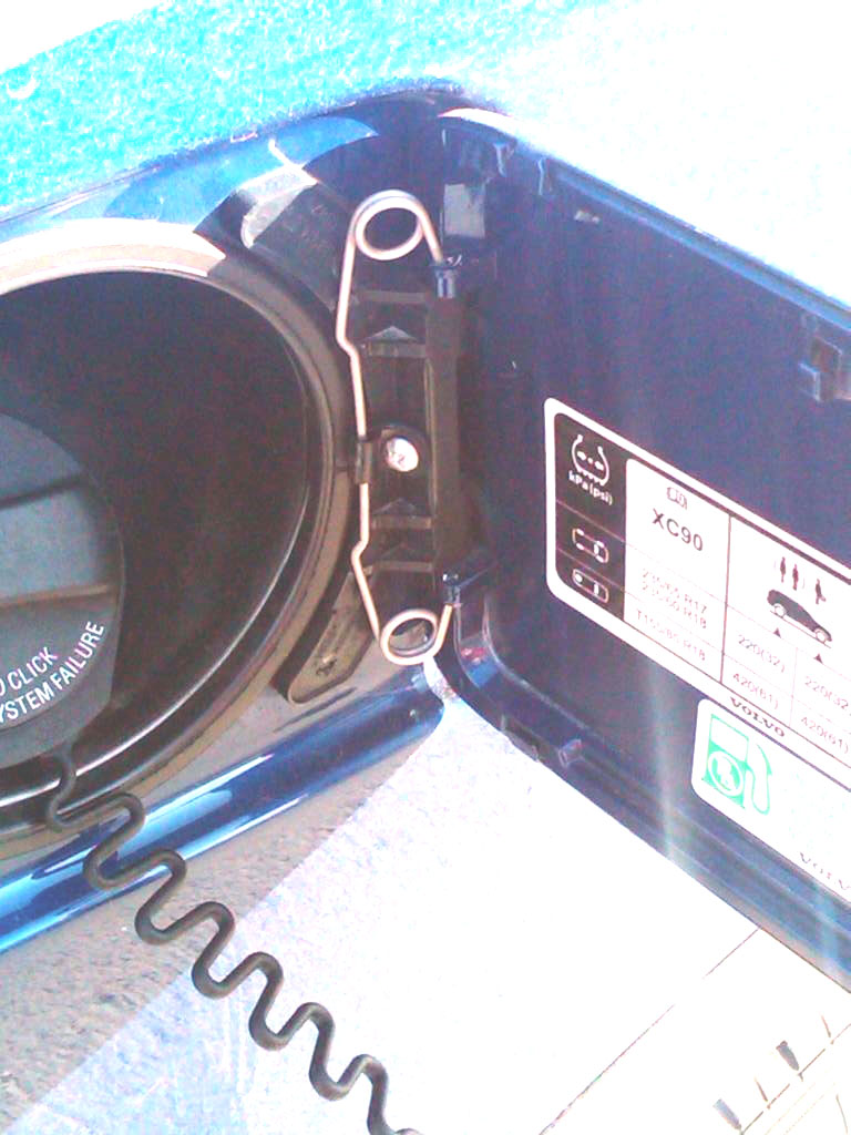

Jutri bom slikal kako sem enostavno resil tovarnisko napako pri vecini modelov Volvo za
sistem zapiranja pokrovcka za bencin. Veliko znancev in prijateljev je po
parih letih imelo isto napako, da se je enostavno zobcek fedra znucal in
vrata se vec niso zapirala. Sramota od tovarne Volvo ki se naprej prodaja
isti sistem tudi na novih modelih.
Vzemite plasticno objemko za pritrditev kablov, en krajsi srauf z siroko glavo in zacasna
ali pac stalna resitev je tu. Problem resen dokler ne pride nov del ze narocen.

Evo i slikice. Upam, da bo vsem ki imajo isti problem enostavna
resitev se kako pomagala, da se vratca v vsakem levem ovinku ne odpirajo. ;) :roll: :huh:
