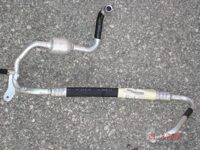

V vozilu Alhambra mi je spustila povratna cev. ki pride na kompesor klime. Baje, da je to kar pogosta napaka pri Alhambri in Sharanu. Zanima me če ima kdo kakšno izkušnjo s popravilom te cevi. Cev je spustila spodaj v kolenu in podobno napako sem videl tudi na tujih spletih. Cena nove cevi je precej visoka, ne želim pa ponavljati z polnenjem plina ker tudi to ni poceni.
Cev je prikazana na sliki in ima kataloško številko (7m3820743 ac).
Če mi kdo lahko pomaga bom prav zadovoljen.

kje pušča. a lahko narišeš? označiš?
če je aluminij boš dal švasat, če je gumeni del je po vsej vejetnosti na spoju med aluminijem in gumo. ta spoj razstavi, odstrani nekako gumeni del na obeh koncih, pojdi na PRIT hidravlika na Viču (takoj zraven avtoceste, se vidi velik napis) tam ti bodo dal novo gumijasto cev (reči da je za klimo na avtu) in tam ti bo sprešu oba konca na novo. ma da drži. nove ne kupovat ker so res drage, tako te bo prišlo ene 15€ vse skp. jst sm isto naredu ene 3 leta nazaj, še vedno drži k prbito.

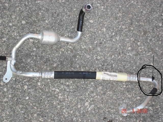

Pušča spodaj v kolenu mislim da jo je predrgnilo tam ko je privita z nosilcem na blok motorja ali pa na spoju z gumijastim delom.

zanima me če kdo ve kje bi lahko zavaril aluminijasto cev od klime. Počena je v kolenu v dolžini 15 mm in velikost lasu tako da se komaj vidi s prostim očesom. Se pa dobro vidi pod UV svetlobo od barve, ki je bila dodana plinu. Če pozna kdo kakšnega mojstra v okolici NM ali Ljubljane.

Cev ti lahko zavari vsak ki zna variti aluminij,vendar ti iz izkušenj povem da dolgo ne bo držalo,,,bo znova cev počila.
Saj pride v tistem kolenu velika napetost zaradi nihanja motorja in zelo toge vmesne gumi cevi.

Cev naj ti nekdo zavari. Sploh ni nujno, da bo počila. Včasih podobna popravila preživijo avto.

Cev se zalota.

Okvarjeni del ( cev ) demontirajte, in jo odnesite v http://www.prit.si/ tu pa vam naredijo po stari cevi - novo. Cena? Pri odaji preverite in se bo vedelo točno.

Aluminij se ne lota ampak vari
In dost zaj.ebano je varit aluminij
Za nasvet bi jest na tvojem mestu še prašal Lindiča, ima ogromno izkušenj z tem

Taka poškodba ni noben problem, če le ni na krivini.
Cev se enostavno odreže par milimetrov stran od poškodovanega mesta (na obeh straneh), ter na novo spoji z "patentno spojko" al kakoSeŽeToRečePravilnoSlovensko. Orodje in spojke ima pa vsak taprav mojster, kateri se ukvarja z hladilno tehniko. strošek materijala par evrov.

Sj je napisu da je na kolenu tako da štukat na ta način pomoje ne bo šlo

Za zadnje vprašanje za Corso ni vidno, prejšnje (Alhambra) pa je po sliki sodeč res na kolenu...

evo evo...tudi na moji Corsi je tocno na kolenu razpoka (pocez). nisem je se uspel sneti dol, da bi poslikal oops
