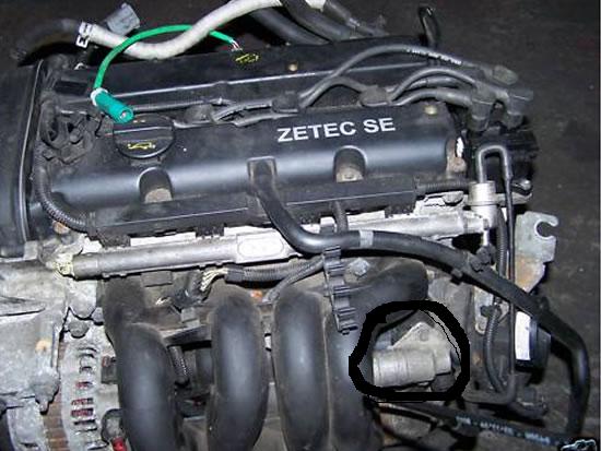

jst sem mel isti problem na focusu 2001 letnik 1.6 motor. ventil prostega teka je kriv

jony je napisal/-a:jst sem mel isti problem na focusu 2001 letnik 1.6 motor. ventil prostega teka je kriv
to je ta loputa najverjetneje, med zračnim filtrom in motorjem...?
al kje je ta ventil prostega teka?

to je ta ventil

hvala na sliki in odgovoru :D Sem ta ventil zadnjič razdrl, sam nisem nič velik prčkal po njem... je pa bil malenkost črn-sajast... tko da bom jutr ga razdrl pa probal s čistilom za diske očistit pa spihat, pa bo mogoče boljše... če ne bom pa novga nabavil... kakšna je pa kj cena? lp
