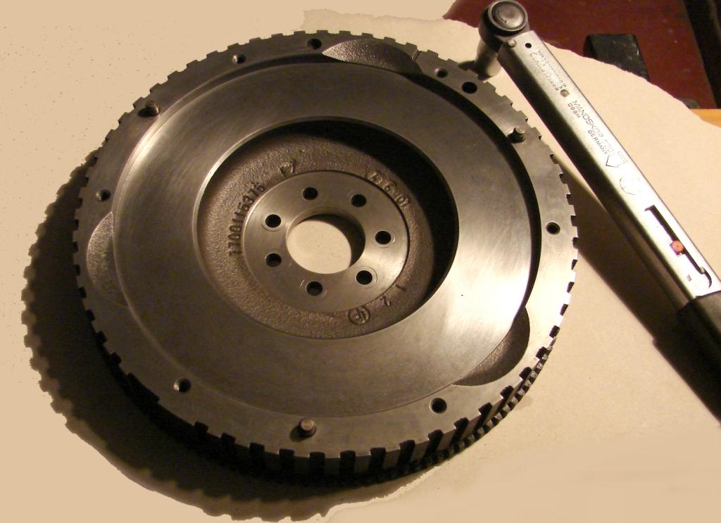

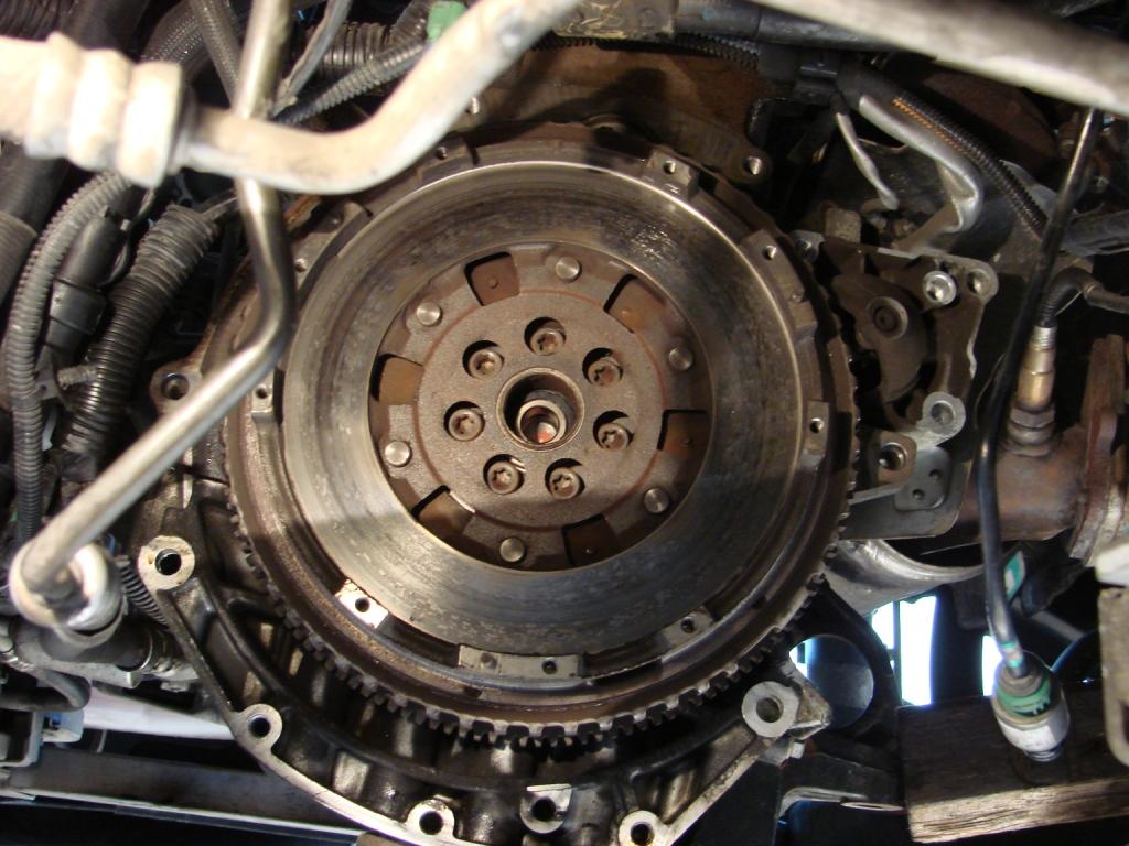

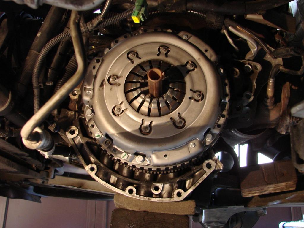

Prejšnji teden sem menjal iz dvomasnega na enomasni sistem. Ruženja ali cukanja ne prepoznam. Tek motorja dosti bolj miren, sklopka mehka, ko zvoziš iz križišča s tretjo ali drugo je to gladko in brez tresenja v volanu, nakovanja glavne gredi v menjalnik, zadeva je sprobana že 100 let, ta nova dvomasna j***a pa so izjemno nevarna in nestabilna. Star dvomasni vztrajnik je bil na koncu in je opletal dobrih 2cm brez upora. K sreči ni še zbilo ojničnih ležajev, pri VAGu pa je znano drobljenje menjalnika. Novi enomasni vztrajnik pa mora biti pravih dimenzij in trdote fedrov, če ne pridobiš delno močnejši šum pod nizkimi obrati, ki pa ni škodljiv in se sčasoma zmanjšuje zaradi zmehčanja lamele. Žvižganje in znatne šume pa večinoma povzročajo enomasni vztrajniki, ki so obenem še olajšani na cca 8kg, npr. to delajo z izvrtinami, ki potem povzročajo razne zvoke šume.

joztom je napisal/-a:Prejšnji teden sem menjal iz dvomasnega na enomasni sistem. Ruženja ali cukanja ne prepoznam. Tek motorja dosti bolj miren, sklopka mehka, ko zvoziš iz križišča s tretjo ali drugo je to gladko in brez tresenja v volanu, nakovanja glavne gredi v menjalnik, zadeva je sprobana že 100 let, ta nova dvomasna j***a pa so izjemno nevarna in nestabilna. Star dvomasni vztrajnik je bil na koncu in je opletal dobrih 2cm brez upora. K sreči ni še zbilo ojničnih ležajev, pri VAGu pa je znano drobljenje menjalnika. Novi enomasni vztrajnik pa mora biti pravih dimenzij in trdote fedrov, če ne pridobiš delno močnejši šum pod nizkimi obrati, ki pa ni škodljiv in se sčasoma zmanjšuje zaradi zmehčanja lamele. Žvižganje in znatne šume pa večinoma povzročajo enomasni vztrajniki, ki so obenem še olajšani na cca 8kg, npr. to delajo z izvrtinami, ki potem povzročajo razne zvoke šume.
Na AVF in AWX motorjih so problemi z Valeotom, pa tudi od drugih mehanikov sem slišal pripombe na te enomasne komplete in težave, ki se lahko pojavijo pri VAG skupini. Mogoče pa ti veš več?!

Ko sem sledil za težave z VAG motorji so v glavnem vsi menjali dvomasne zaradi čipanja in je potrebno vgraditi sklopke, ki zdržijo večji navor. Veliko je bilo poskusov, kako bi olajšali vztrajnik za hitrejše starte. Ti pa so res povzročali šume zaradi navrtanih lukenj. Je bil eden uporabnik na forumu, ki je opisoval cukanje na Passatu po menjavi, pa ni nikoli potem pojasnil, zakaj je šlo. Jaz sem na svojem Renaultu, kot vidiš na slikah, to zamenjal. Vztrajnik vaga cca 15kg in težko kaj cuka, zobe za fazo pa so na rigidnem delu na obeh variantah, tako da tu ne more biti nobenega vpliva, mogoče da je kaj na razdaljah do senzorja, pa VAG jemlje podatke z dveh lokacij hkratno. Sicer pa sklopke prodajaš, imaš veliko več izkušenj.
