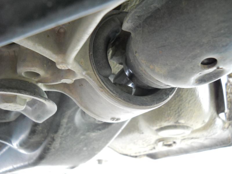

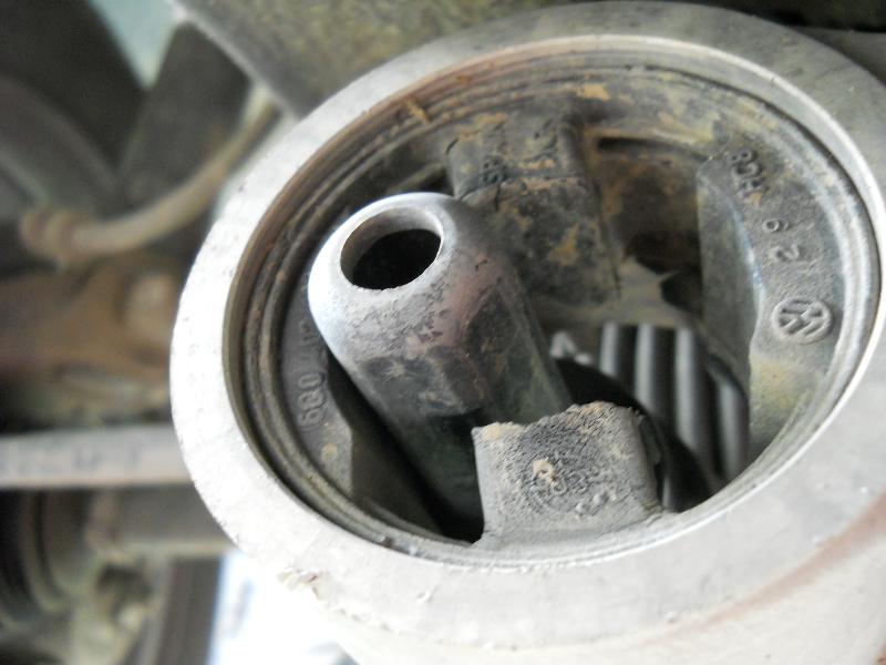

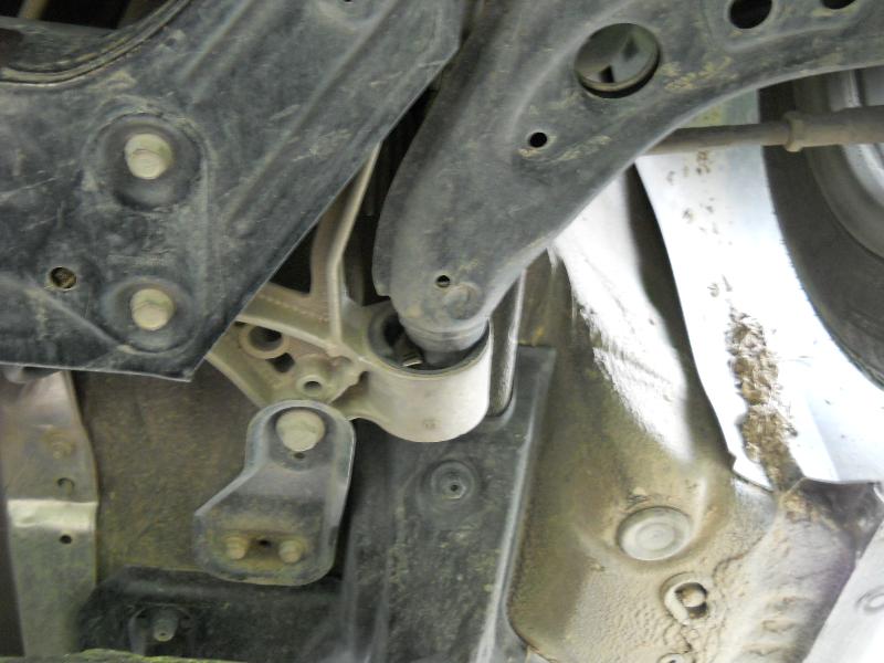

Škoda Fabia roka, prosim za nasvet
Napisal/-a Funnel Sr dec 15, 2010 2:27 pm
Vozilo je Škoda Fabia letnik '03. Sem prilepil slike, da vidite za kakšen problem gre. Zanima me samo, če je potrebna menjava celotne roke ali se da rešiti problem kako drugače, naprimer menjava gume, katere ni več.
Najlepša hvala za odgovore.

Powerflex za zmeraj z rostfrei pušo, pa še ceneje je kot obnova.

Menjava selenov-obnova

Super, hvala za odgovore. Sedaj ko sem vedel kaj iskati sem našel PowerFlex v Angliji http://www.powerflex.co.uk/product-deta ... +/508.html pa tudi navodila za montažo so priložena. Zgleda, da bom lahko tudi sam zamenjal. Naročil bom pa tukaj http://cgi.ebay.com/PFF85-602-POWERFLEX ... 1c1787fae4 .

tuki sploh ni probelm v roki.roka je ok.problem je v unem selenu na mostu.kupis sam ta dva selena(za levo in desno stran vozila) in zamenjas.pa je
am ce nimas prese nebos mogel sam zamenjati tega.drgac pa v slo tut jafra sport iz domzal prodaja te powerflex puse in bi znal bit kle ceneje ker ni postnine...

...sem jih na ibizi 03 že enkrat menjal...najbrž pa jih bo treba kmalu še 2ič...resnično ne vem kaj so pri vw mislili s takim zanič materialom...
baje pa, da so boljša opcija seleni od cupre: katal.št. 6LL407183...pa naj ne bi bili veliko dražji.
