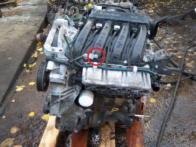

Aha to misliš senzor za temperaturo vode oziroma antifriza. Nevem ta kakor se mi zdi deluje kar točno tako,da dvomim,da bi bilo kaj..
Ima pa nek senzor za zrak se mi zdi označen na sliki sicer nevem če ma kaj veze ampak ok..
Ja je pa tko da pač zjutraj auto ma pač večje obrate zaradi "čoka" potem ko sem pa na malico šel ga zalaufam se pač obrati dvignejo in potem normalno padejo na 750 a potem tudi če ustavim ne pade pod 1000..
