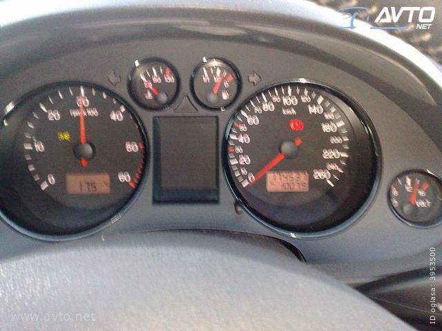

Živjo! imam Ibizo 1.9 TDI 96kW letnik 2002 (ta nov model IV) in moram zamenjat števce ker mi ne dela obratomir in za bencin, kdaj tudi za hitrost in lučke se mi uklapljajo. sam zelo težko dobim rabljen števc ker ima ta ibiza tudi prikaz stanja baterije in temperaturo ojlja. (slika)
Ali kdo ve če ima še kakšen model take števce ali samo 96kW sport verzija?
HVALA za odgovore! lp!

zakaj ne pelješ kakmu električarju, da pogleda, zakaj nagaja števc, predn se spuščaš v nabavo drugega. po mojem se ti je kak konktor zrahljal ali pa kje kakšen hladen lot.

ja sem bil pri električistu in najcenejša varjanta je to da se zamenja komplet števec. (rabljen je 50€ + 60€ vpis kode vžiga) baje da se tevi števci radi kvarijo in konektorji so vredu... hvala za predlog. sam zelo teško dobim tak rabljen števec -- http://www.avto.net/_AVTO/ad.asp?ID=4359357&show=1 :S a ga ima samo ta verzija ibize alse kakšen drug model?

Cena 50 + 60€ je še zelo poceni, ker pri npr. VAG-u računa pri AH DRev g. Dejan za popravila števcev ponavadi 200 + €, tako da če imaš varianto 50€ za rabljen brezhiben števec + nekaj za kalibracijo le-tega si zmagal.

ja vem. sam težko dobim enak rabljen števec. v četrtek grem en krog po odpadih v italiji pogledat. pole kdo ve če ima še kakšen drugi model tak števec ali samo ibiza sport 130? :S

mogoce bi malo pogledal po www.ebay.de tam bi se dalo kj uporabnega dobiti zate.
